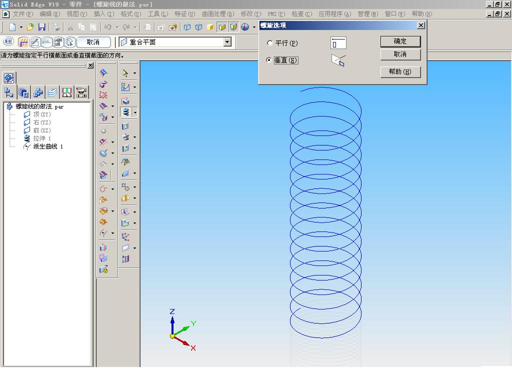

看了wtongong 的贴子自己也做了个~~用螺旋扫描做的用的是垂直的扫描~~然后做的派生曲线~不知道这方法对么?
2 k/ ]- ?0 G$ q; y! g

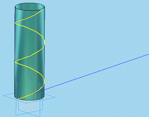

) n3 E$ h! l3 x  l% p7 `2 U还有对wtongong 用缠绕曲面做的螺旋线也试了试但是圈数总是不对~线的长度是怎么定的?

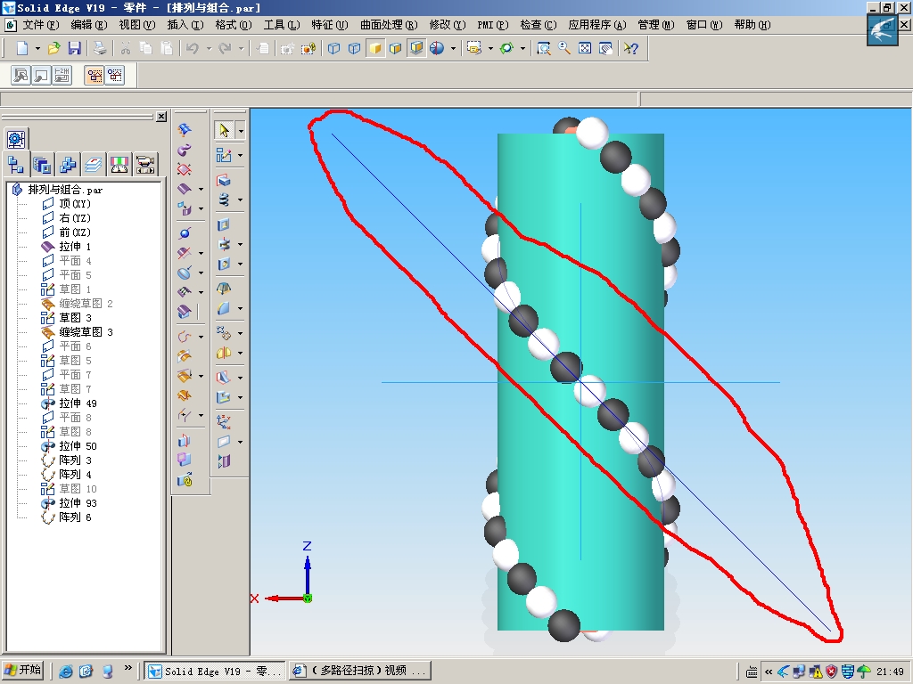

还有对这个也是不很了解~~斑竹能给我解答下或者法个.par文件被

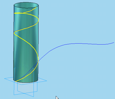

wtongong 这是您夫人做的~~~里面的缠绕草图~我想问:这根线你是怎么定位的“?长度用么?

做得很好!!!俗话道:戏法人人会变,各有巧妙不同.思路可以.曲线长度根据拉伸曲面长度及螺旋角而定
