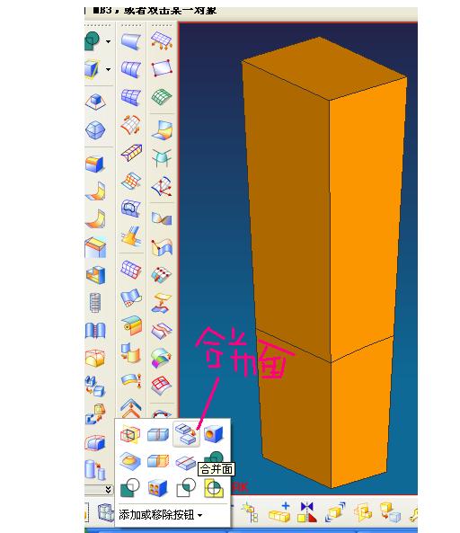

请问大家UG4.0有没有接合表面功能,2.0是有的,但在4.0版本中确找不到此功能,请大侠介绍一下

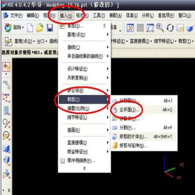

发表于 2007-8-23 22:41:03 | 显示全部楼层 来自: 中国广东广州
有,                                     /+ E0 s: Y/ }$ Z: I& H8 [: G
9 `7 J7 }" b8 f! `' j$ Z* |  @# `# R
[ 本帖最后由 小李飞刀 于 2007-8-23 23:38 编辑 ]

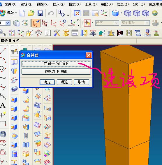

发表于 2007-8-23 23:45:39 | 显示全部楼层 来自: 中国广东广州
继续:                          /
7 ~, R* e4 O+ r: |0 y4 R8 q/ s! L8 D2 C3 V3 H3 ~; Q$ v9 U  b
[ 本帖最后由 小李飞刀 于 2007-8-23 23:49 编辑 ]

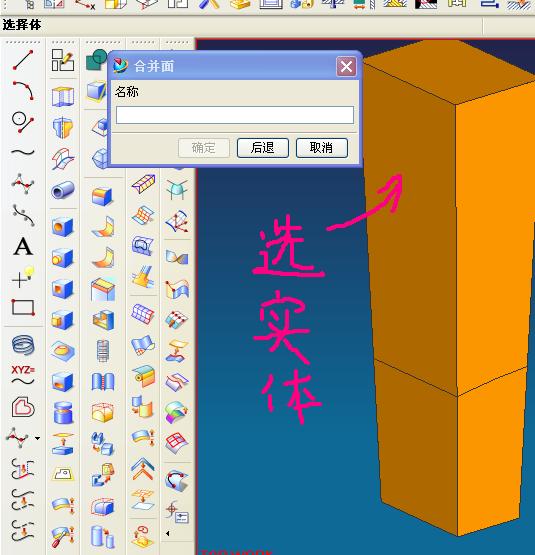

发表于 2007-8-23 23:50:11 | 显示全部楼层 来自: 中国广东广州
继续:                             /
* n9 \: b) q$ T6 K; d$ j! h2 _) D  U0 e# a' e0 q
[ 本帖最后由 小李飞刀 于 2007-8-23 23:51 编辑 ]

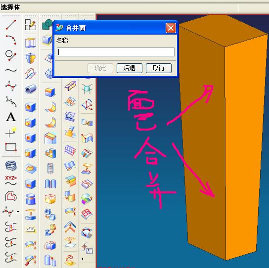

发表于 2007-8-23 23:53:33 | 显示全部楼层 来自: 中国广东广州
继续:                            /
& J$ S! V" E0 Z6 N7 |6 x0 n1 U: t" O, {
[ 本帖最后由 小李飞刀 于 2007-8-24 00:00 编辑 ]

 楼主| 发表于 2007-8-25 21:33:02 | 显示全部楼层 来自: 中国浙江宁波
高手呀,这是不是和2.0有差区呀,2.0里面好像是在\一个面的功能里有删除面,替换面,还有移除面等功能一个的图标呀
发表于 2007-8-26 03:23:10 | 显示全部楼层 来自: 中国浙江台州
回楼上,这个4.0也是这样的。
