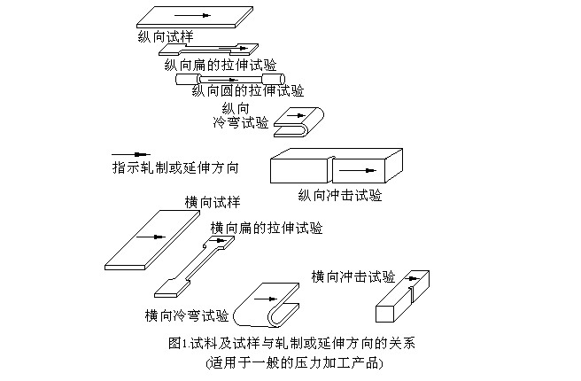

这里有ASTM的一个标准,对抗拉强度和屈服强度的试验和取样作了规定,供楼住参考。/ g( c7 S% C1 `. e6 M8 v
另外锻打的轴一般在锻打的同时,另外做出一个试样,供机械性能试验取样用。
