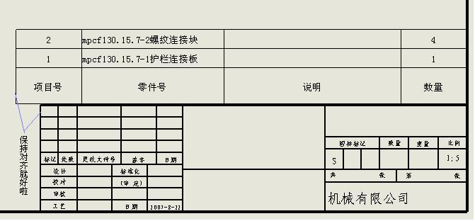

     前两天做了个明细表,实际用的时候发现一个问题。
* ^3 f( B6 X/ c当单元格的字宽超过明细表模板里的设定时,列宽会自动根据字的总宽而改变。(附图)
+ B% B: F1 n) [' h. G2 D( |; x怎样才能固定列宽呢???' I& y4 }1 e' ^5 ~7 h
$ U) Q1 c4 G% U% r6 U3 z! I: p( c* p 4532.JPG
: N$ b7 k6 u5 c8 G/ Q9 E4 \      我用过KMCAD,它里面就能实现明细表的各列列宽保持不变,
1 i- X% m# _- A- c' F1 U当单元格字数过多时,会自动缩小字体,以便显示所有的文字。
5 j9 e- z  j6 m" R3 \如果SW能实现这功能,那就太好啦。

好像这个问题没有直接的解决。有些做二次开发的生成能定下宽度来。如原先的fnt3dworks
发表于 2007-8-23 06:17:57 | 显示全部楼层 来自: 中国山东济南
06版本出现这样的问题9 I* B1 d0 C1 P) o
07不出现了
发表于 2007-8-23 09:12:19 | 显示全部楼层 来自: 中国江苏无锡
是啊 ,偶也会有这样的问题,自己手动拉到对齐
发表于 2007-9-14 08:11:32 | 显示全部楼层 来自: 中国广东广州
我们是手动画明细表,汗!
