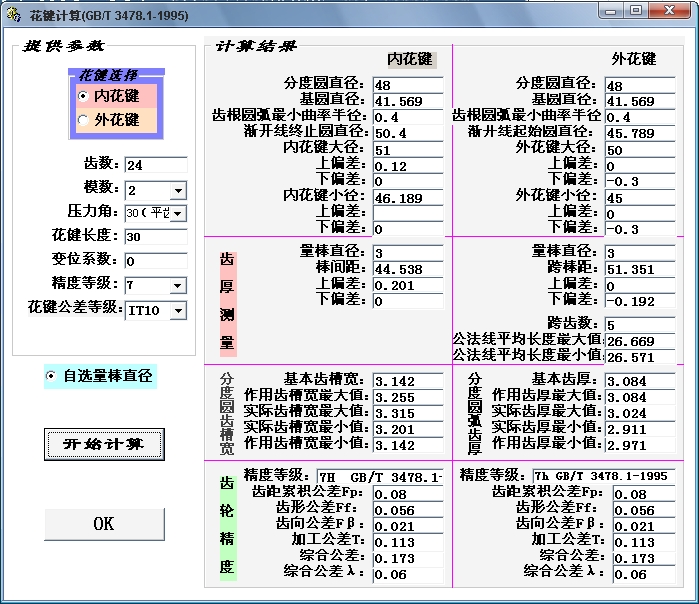

发表于 2007-8-30 21:59:51 | 显示全部楼层 来自: 中国陕西西安
楼主的配合是H/h,跟国标不一致,计算数据与查表不一致,如作用齿槽宽最小值与作用齿厚最大值最小作用侧隙不为0?
发表于 2007-9-1 09:52:48 | 显示全部楼层 来自: 中国江苏常州
这个肯定的不行,你看一下设计手册把,要滑动的花键采用什么配合。
4 O. S4 {/ w4 z# Z0 r2 o! q5 X! d* ~H/h配合如果L长的话;要重敲,个别的还要锉。
发表于 2007-9-1 10:25:51 | 显示全部楼层 来自: 中国浙江宁波
配合的尺寸是产品的话,就要要以标准公差来制造了
! Q! ^8 E* K  n% u# c# ?! x; o1 r根据使用要求和场合,确定使用的标准公差.
发表于 2007-9-2 22:58:17 | 显示全部楼层 来自: 中国山东德州
用H/d     能产生滑动效果,H/h 太紧了.
