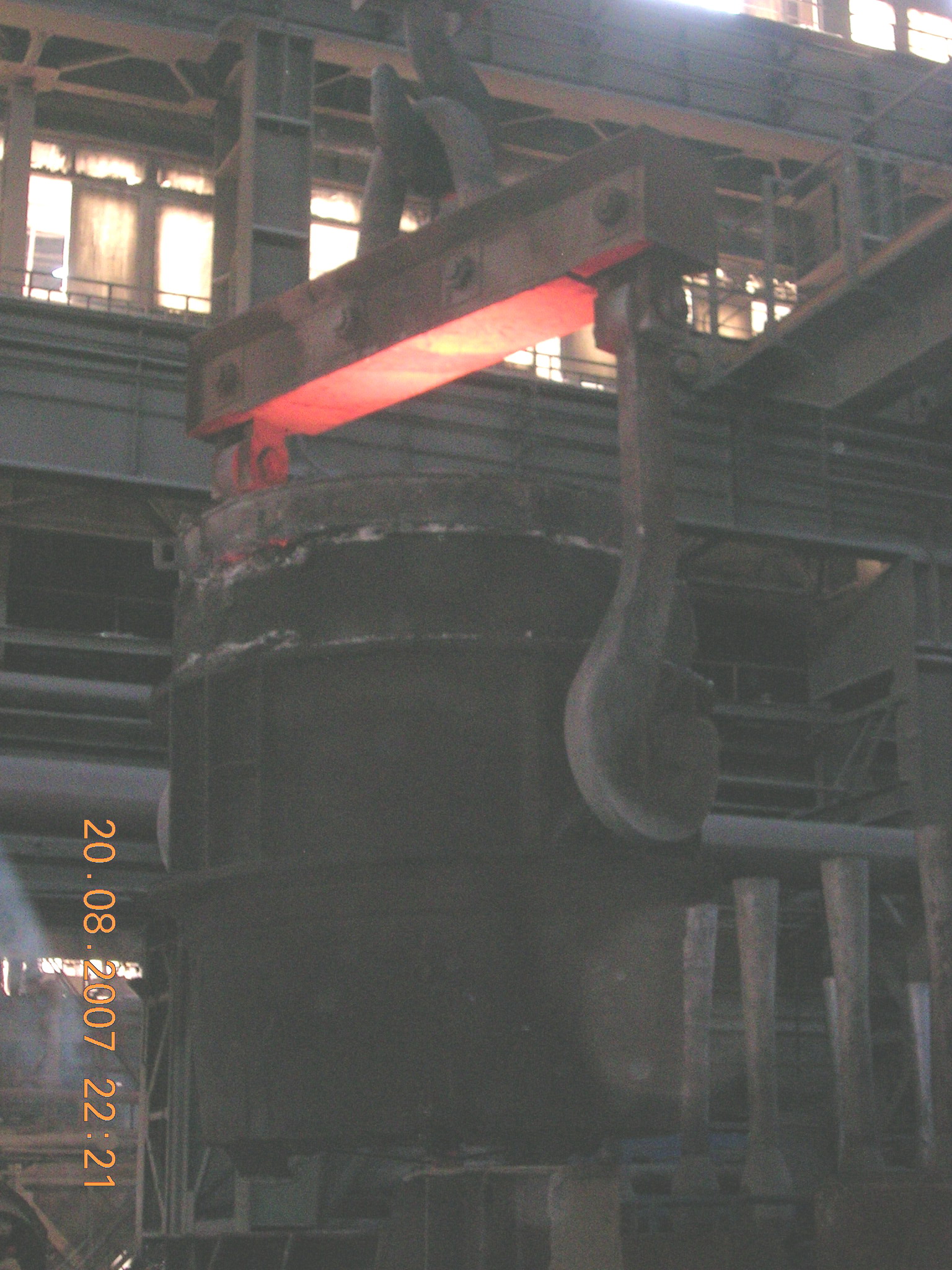

人命关天,大家帮忙力学分析,谢谢了!0 o* F5 T( L/ v) }& b

这个吊具按承载能力160算2 S5 O5 j/ p/ p5 j, ?2 j" e9 s# Z

 楼主| 发表于 2007-8-22 20:20:44 | 显示全部楼层 来自: 中国辽宁鞍山
连铸车间,供大家学习!!!

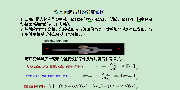

发表于 2007-8-25 17:24:22 | 显示全部楼层 来自: 中国广东广州
李不言的问题探讨
首先说明俺不是高手。但既然答应了就把你所需要的问题回复如下,供你参考。1 ~4 P" U9 W  r: S+ Z4 \% S
分析资料打包放在下楼。
参与人数 1三维币 +10 收起 理由
userkypdy + 10 积极应助,非常感谢
发表于 2007-8-25 17:29:36 | 显示全部楼层 来自: 中国广东广州
分析资料
你所需要的资料分析如下,供参考。
钢包及吊具强度条件分析.rar
323.63 KB, 下载次数: 10

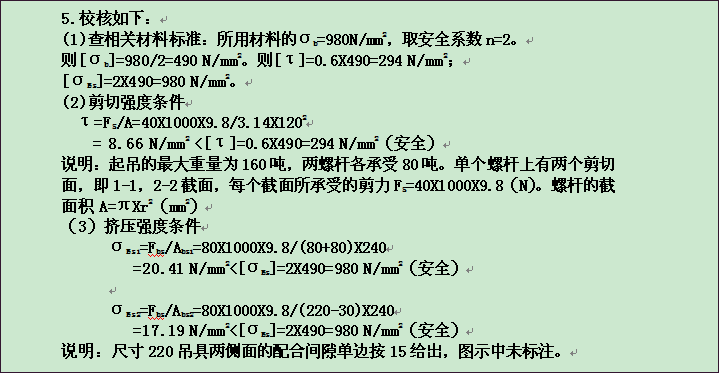

 楼主| 发表于 2007-8-25 19:02:12 | 显示全部楼层 来自: 中国辽宁鞍山
这种设备安全系数要8以上,还有弯矩你没算,这个很重要·
发表于 2007-8-25 19:39:15 | 显示全部楼层 来自: 中国广东广州
1。安全系数要在8以上,你更换一下就行了,即把“2”换成“8”,会吗?很显然更换后完全可以满足安全要求。(而且从理论上而言,只有脆性材料的安全系数取2至5之间,此其一;其二,你不会是哑巴或是SB吧,为什么不事前说。不要促弄人!!!)。
& z6 j, W4 p- b) m2 g' ~# m2。弯曲变形的梁的概念你懂吗?是指径向尺寸远远小于轴向尺寸时才称为梁。你所给的的螺柱销长度430,直径240,两倍都不到。
" P$ ?" Y% G  E1 H" ~0 K; {* P3。既然你知道计算什么很重要。你还发上来搞什么?
$ `% N& }1 R/ e     会说声“谢谢”吗?

 楼主| 发表于 2007-8-25 20:03:04 | 显示全部楼层 来自: 中国辽宁鞍山
钢包的受力分析没有??
发表于 2007-8-25 20:44:23 | 显示全部楼层 来自: 中国四川广元
基本的受力分析,完全正确!good
