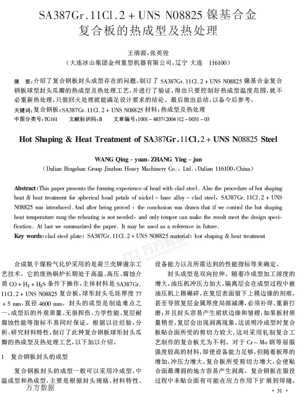

[讨论结束] SA387复合板热处理及热成型.pdf

离层修补
可在离层部分钻孔,开螺纹。再用镍基材料加工成沉头螺丝,把离层收合再补焊。
