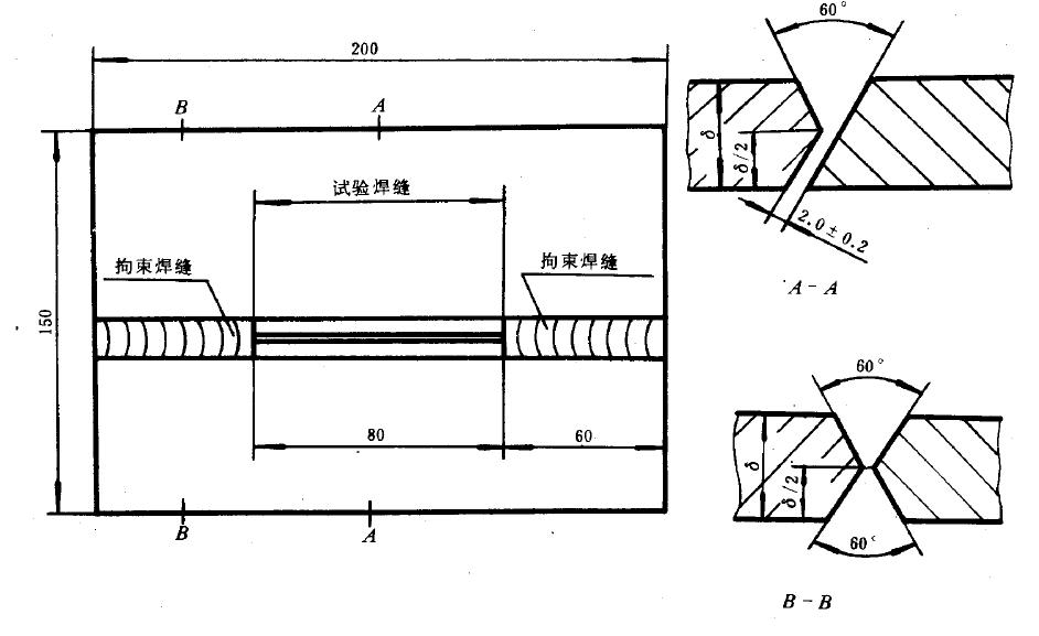

[已解决] 牛头刨床加工如图试板的工装
发表于 2007-8-22 13:36:17 | 显示全部楼层 |阅读模式 来自: 中国辽宁大连
本试板由2部分组成,其中一个没有什么特殊的,求助另一个的加工夹具。

发表于 2007-8-22 13:51:32 | 显示全部楼层 来自: 中国浙江宁波
是不是就是一个试块开坡口的卡具?板厚度没标出来啊。9 W/ x' F+ I2 l, X! W% Z
  d& o1 s, E! l7 y# X; C" y" a' c+ a
实验用的试块批量就没必要做卡具嘛。那块两种坡口的板用 压板固定,刨出一侧通身的30度坡口。然后反面分两次分别出两端的另一格30度坡口就完了。
) n) N0 j" |* Q) s  T
! G' u9 S5 _" s/ g7 A7 P) \2 m, ^/ D另一块板一样是刨出一侧通身的30度坡口然后反面。
. T, M/ |# V% b: Z0 M/ X) I1 K  N& P! B+ l/ T7 i4 I

发表于 2007-8-22 14:02:18 | 显示全部楼层 来自: 中国江苏苏州
1、正常一次装夹,成型刀。
# E8 l: E0 L+ Q7 ]# T$ ^2、需尝试,两次装夹,普通刀:: r/ ^- m& S5 S  j& L
     a,60°单面,然后80处起刀到断面;b,反向装夹,刨另一端(不换装夹试验失败的话)。
% b. I5 U. m" x4 B     起刀处可能需要修理
 楼主| 发表于 2007-8-22 14:23:10 | 显示全部楼层 来自: 中国辽宁大连
原帖由 YINDONG411 于 2007-8-22 13:51 发表 http://www.3dportal.cn/discuz/images/common/back.gif
: ]: V% o9 S) R: ?# [是不是就是一个试块开坡口的卡具?板厚度没标出来啊。7 o, ~2 r8 t, E. O
! w2 N) d. p- P7 b8 m" T实验用的试块批量就没必要做卡具嘛。那块两种坡口的板用 压板固定,刨出一侧通身的30度坡口。然后反面分两次分别出两端的另一格30度坡口就完了。2 {* V4 e! [: p# M( W$ M+ H; |
; T. U& e$ p7 R+ B另 ...
" J" c) {  n2 k2 G% m  g1 n: I+ H. a3 Q7 {" n
$ ~/ N: V6 {0 B; x
反面分两次分别出两端的另一格30度坡口
; |+ z% N( }0 |" p7 U$ x
* K0 o4 v6 M) x5 F1 x; o这是什么意思?没看明白!! 难道可以进刨刀到板的一半就退刀?
发表于 2007-8-22 16:25:03 | 显示全部楼层 来自: 中国浙江宁波
事先在60处安排好尺寸开一个很小的退刀槽,调整行程刨到60处刚刚过退刀槽既退刀。之后用拘束焊缝填死退刀槽。十分简便。
发表于 2007-12-4 16:07:21 | 显示全部楼层 来自: 中国北京
此图应该是做焊接工艺评定用的,工艺试板,数量一般不多,不用做试板
发表于 2007-12-9 10:29:21 | 显示全部楼层 来自: 中国湖北武汉
可铣后钳工修锉,质量稳定,不易出错。
