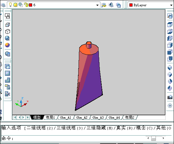

[已解决] cad3维的立体图,能生成3试图吗?
发表于 2007-8-22 11:35:42 | 显示全部楼层 |阅读模式 来自: 中国江苏苏州
cad3维的立体图,能生成3试图吗?6 ?5 f% ]1 v* m% C! N! L
请问有着个功能吗?
