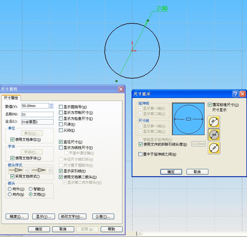

工程图中为何不能将直径标注后标注线折断文字水平放?  我在标注时候,要么是水平,要么是垂直的.或者是斜的一个标注线,为何不能在除了水平和垂直以外的任意方向进行水平折断文字标注到水平线上呢?请高手指教

右键点击尺寸——属性——显示——覆写标准尺寸尺寸显示——选中间的水平图标

非常感谢各位的帮助,谢谢三楼.你所给的方法我看到过,但是没有一个一个去实践一下.哎没有求实的精神.惭愧呀!好好向三楼学习.
