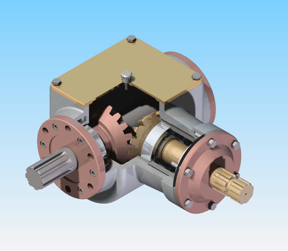

锥齿轮减速箱

呵呵,锥齿轮有干涉,没有装配好。
发表于 2007-8-22 08:26:46 | 显示全部楼层 来自: 中国山东济南
最好把那几个悬浮的螺栓处理掉,然后把锥齿轮配合调整好。呵呵,做技术的特喜欢挑刺。

如何使锥齿轮啮合?

不知道齿轮齿廓曲线是否符合实际渐开线的形状?

呵呵,这个结构不可能减速的啊.
发表于 2007-11-5 23:59:32 | 显示全部楼层 来自: 中国山东泰安
齿廓看起来不太对呀,是渐开线的吗?
发表于 2007-12-1 21:02:07 | 显示全部楼层 来自: 中国北京
显然不是渐开线的。

回复 1# 的帖子
是渐开线的么?% x' ?% }6 m0 N% S; ^! b& l
怎么看上去不像啊??

水平一流。学习学习。锥齿轮都是近似画法。楼主强的。

6 Y$ ]0 i- A: D9 i9 u可看不出怎么润滑零件?

这个锥齿轮不适用啊# \8 s) c; O; S$ z' @* A
不是渐开线的怎么用?
5 S+ l0 P4 T* {1 x8 j* F还没有考虑润滑* Y! h  F& L* ?$ a
继续改进

顶上中间那个螺钉做什么用的呀
发表于 2009-3-31 13:13:07 | 显示全部楼层 来自: 中国湖南长沙
怎么感觉两齿轮一样大呀。这怎么减速呀
