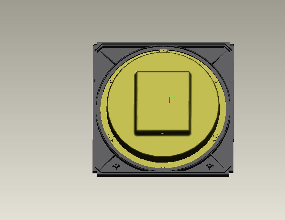

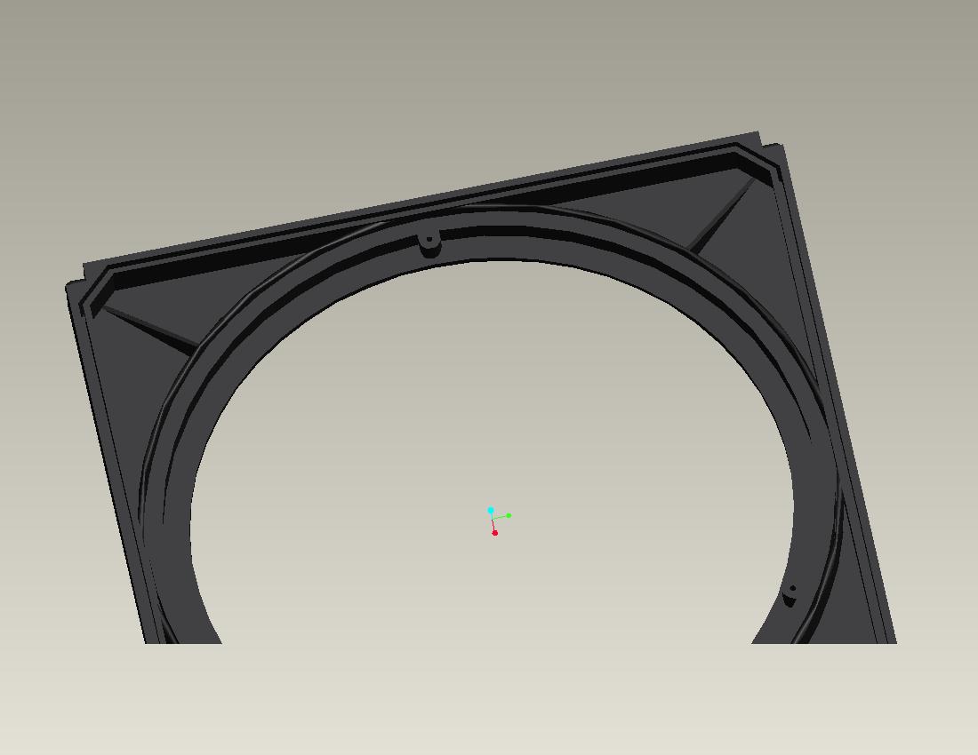

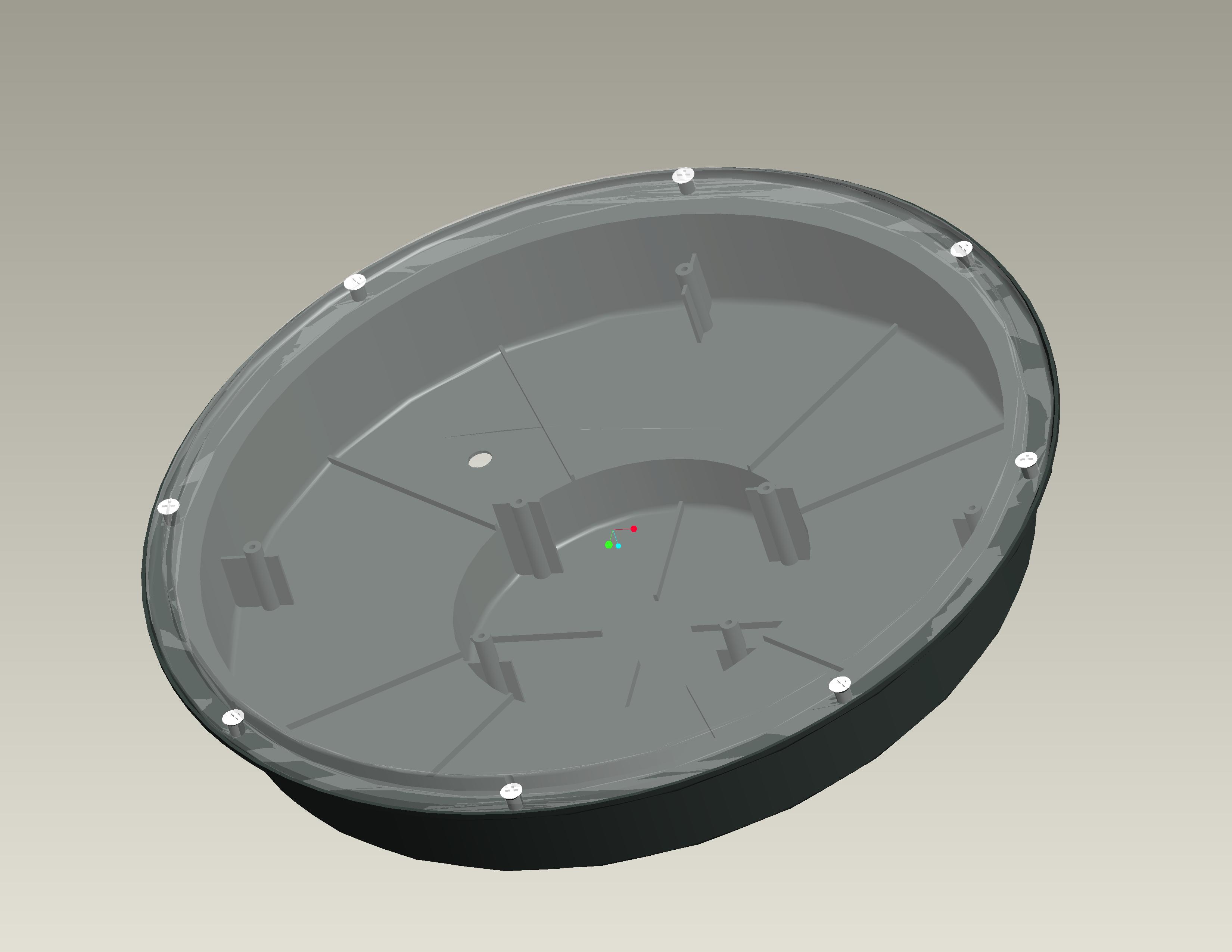

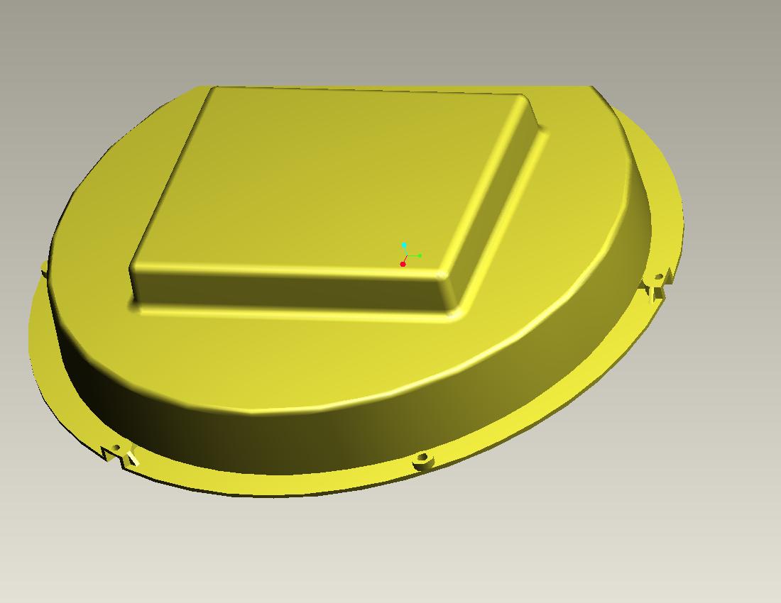

我们这个交通灯的外壳现在需要修改,图中的黄色部分要固定在黑色的前盖上。
5 ~& [. I  l2 c, u# `2 ^! I原本我们考虑用自攻螺丝锁紧的,现在公司提出能不能用类似卡住的机构卡在上面呢?
# h* s& Q5 |; a6 N' }那样安装拆卸就可以更快了。各位大虾 帮我想想办法。。。。谢谢了~~~

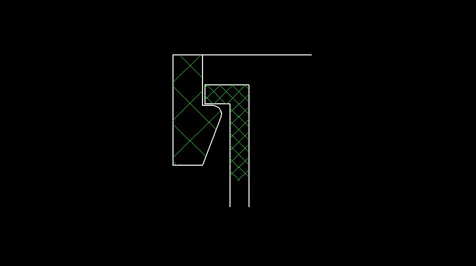

我看你这些零件是塑料的吧
+ O8 Z& ?2 W. @# `# T$ ~那这就好办了,如果你电脑是不是液晶的,设计成底座卡盘式那样,是那非常强悍的
; m5 u- T4 E6 ^" j- p/ o我觉得那样挺好1 w8 r3 C) Y9 I
3 V8 I0 K1 K, T: ~! W# c
4 \; P3 ?# {1 c3 e& f8 B这样你看行不行

这种连接叫卡式连接,关于类似的连接有很多,你可以找找.

你可以考虑用弹簧卡口的形式,知道卡簧不??就是用那种结构,通过弹簧的弹性恢复来实现卡紧.

 楼主| 发表于 2007-8-21 16:46:18 | 显示全部楼层 来自: 中国福建厦门
谢谢我先看看
6 ~7 b/ |9 v8 y5 I* h( a5 K$ H. u7 X我在想jiemu5说的会不会不好拆卸呢?8 {" H3 ]1 m  Y3 Y; E. R- F
2 E% U. a- [  h. X4 q) Y
, d9 [3 i; _, d1 O/ y- R
谢谢lugger的帮助,可是我们的要求是要容易拆卸哦~~~而且制件都是塑料的,估计不太好吧效果

在上下盒子上设计几个凹槽,加粘几块磁铁在里面;满足你的快速拆装需要.

 楼主| 发表于 2007-8-23 10:14:42 | 显示全部楼层 来自: 中国福建厦门
原帖由 eastlakewater 于 2007-8-21 20:46 发表 http://www.3dportal.cn/discuz/images/common/back.gif
5 L  @* g. j1 ^& {3 y在上下盒子上设计几个凹槽,加粘几块磁铁在里面;满足你的快速拆装需要.
3 v3 U$ x* D# O' D  v  k% R5 P! j) P8 b9 `
不知道这样的方法能抗多大的风压?不过可以试一试,它有一个测试的方法是在40cm高的地方有一个250g的球自由落下而不会有破坏。

吸油烟机下面的网罩、电风扇上的前后防护网,都有很简单的可实现快速拆装的压、卡方式可供借鉴。

建议采用高压锅的结构。

我同意十楼的点子,采用高压锅的结构,在圆周上均布做几组互相紧扣的槽,外加一个锁紧机构,0 M; ^+ a/ _( |# V: \
这样既能很好快速的安装,而且比较安全.

采用塑料卡扣结构设计

这种结构应该比较普遍了,可以采用旋转方式

我先赞同采用高压锅的形式,拆装简单,又比较牢固。
