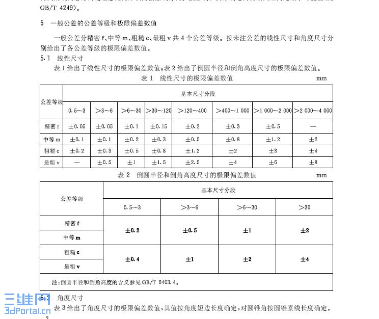

未注公差分为四级,请问怎么知道它的公差等级啊?

楼主所附图片内容中已清楚讲述了--未注公差分为四级,f、m、c、v四个等级就是它的公差等级,表1和表2就是各等级的具体值。一般根据设计要求由表内相关值确定未注公差等级,在图纸上标注未注公差(线性尺寸或角度尺寸)的公差等级和标准号GB/T1804-2000。
6 p! ~- p" J- ?7 Z& YGB/T1804-2000 《一般公差 未注公差的线性和角度尺寸的公差》:. y' o) b9 L$ o. T" c
该标准是根据国际标准ISO 2768-1:1989(E)《一般公差 第1部分:未单独注出公差的线性和角度尺寸的公差》对GB/T1804-1992《一般公差 线性尺寸的未注公差》和GB/T11335-1989《未注公差 角度的极限偏差》进行修订的。在技术内容上与该国际标准等效。# ]- D, m# P9 z; q: h7 [$ H
    该标准规定的线性尺寸的一般公差分精密f、中等m、粗糙c、最粗v共4个公差等级。这比老标准按照IT11~18选取要简单方便。

楼主的意思是不是加工的时候看到图纸上未注公差的尺寸,不知道究竟是按照哪个等级吧?正式的应该在图纸上规定,如“未注公差尺寸按GB/T1804-m”,或者由企业统一规定未注公差尺寸按照什么公差等级。

正规图纸对未注公差的尺寸都有说明的.) S% L9 I/ h4 q6 M) s" m- M
# }7 J2 O. W( h& g8 a; i如果在图纸上找不到的话 联系客户确认后再加工 以免出错

应该看后面的数字f、m、c、v,然后就能确定未标注公差是多少
发表于 2007-8-21 16:44:34 | 显示全部楼层 来自: 中国四川眉山
你给的图上不是清楚的标出了4个等级吗?
2 Z* J! J: c" l% X" x9 V, m正规图纸都应规定出等级,没标的就联系给图纸的客户,让他们给等级。

就扳金冲压零件来说,如果不是激光加工,f级是很难达到的,M级是图纸上经常标的,以下的就不用标了,改标技术要求去毛刺,打磨砂光之类的拉.

未注公差等级,一般都是由加工企业根据企业自身的加工情况规定的,向我们厂,未注明的均为IT14级.

一般情况下机械加工行业按M级就行,要进一步机加的按C级可以,这是在没有特别要求的情况下,如有要求要按图纸要求加工

可根据图纸中其他已标注公差的尺寸精度来判断。
