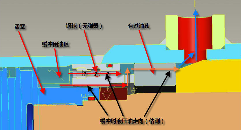

求助帮忙解释缓冲形式!特别是小球处。一直困惑中。
发表于 2007-8-20 22:16:13 | 显示全部楼层 来自: 中国北京
小球处有点像梭阀7 U: s4 A7 W* x# |+ h' D. y
能说一下它是怎样工作的吗
 楼主| 发表于 2007-8-20 22:22:47 | 显示全部楼层 来自: 中国江苏常州
它的主要功能就是节流缓冲,具体怎么工作一时还是搞不清楚。我想问在无杆腔(左边)进油是,到如图位置时,小球会处于什么状态?
发表于 2007-8-20 22:43:09 | 显示全部楼层 来自: 中国北京
小球左边应该是一个阻尼,右边是一个阻尼孔,这中间还有孔打通吗7 m4 s0 V4 Q$ ^  }2 u
你能在图上标一下进出油孔,8 q8 Q3 p  V& s! K* d/ z8 K
我只能猜测若速度较大时小球处于右边,这样腔内的油就可以起到缓冲的作用了
 楼主| 发表于 2007-8-20 22:52:23 | 显示全部楼层 来自: 中国江苏常州
大概是这样的油路,看看可否解释得通。
 楼主| 发表于 2007-8-20 23:03:30 | 显示全部楼层 来自: 中国江苏常州
中间没有其他孔了,我想问,在缓冲时,小球有可能处于螺钉与节流孔之间吗?
发表于 2007-8-20 23:04:39 | 显示全部楼层 来自: 中国北京
应该不会处于螺钉与节流孔之间8 Z4 t  h. K  G' q
这样向左边进油就说的通了
) p, E2 D. b9 H* o6 c右边进油就是形成真空来缓冲了,但这得需要补油$ P  w3 o9 T6 Y  Q, P
那个红色的出口是接油箱吗
+ ?6 ^2 ~9 H4 p/ p2 {$ c; X1 x/ ^- W
[ 本帖最后由 柠檬咖啡 于 2007-8-20 23:06 编辑 ]
 楼主| 发表于 2007-8-20 23:13:31 | 显示全部楼层 来自: 中国江苏常州
右边是出油口,是回油箱的,蓝色油路是低压,
发表于 2007-8-20 23:24:31 | 显示全部楼层 来自: 中国北京
那就没错了 ,小钢球的作用就是高速时截死,低速时补油或泄油了
 楼主| 发表于 2007-8-20 23:27:09 | 显示全部楼层 来自: 中国江苏常州
谢谢您的解释。那为什么“低速时补油或泄油”呢?油怎么个流向呢,低速时?
发表于 2007-8-20 23:32:51 | 显示全部楼层 来自: 中国北京
低速时压力就压不住了,快停止时大量补油或泄油,
+ ]5 R& N7 K- K1 b油的流向还是不变啊
 楼主| 发表于 2007-8-20 23:35:01 | 显示全部楼层 来自: 中国江苏常州
那就是说低速时,小球会处于处于螺钉与节流孔之间了?
发表于 2007-8-20 23:38:30 | 显示全部楼层 来自: 中国北京
就是快要换向或停止时小球会处于处于螺钉与节流孔之间了
 楼主| 发表于 2007-8-20 23:40:10 | 显示全部楼层 来自: 中国江苏常州
明白了,谢谢您的指点。
发表于 2007-8-20 23:42:15 | 显示全部楼层 来自: 中国北京
客气了,大家一起学习交流

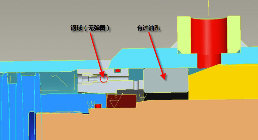

发表于 2007-8-22 00:09:56 | 显示全部楼层 来自: 中国天津
问一下搂主:0 q5 N* ]. B6 ?1 a( V0 p
1第二图下面红色横线,即阻尼孔,是在白色部分钻个孔,还是由蓝色活塞与白色部分间隙形成的阻尼?6 o1 a# Y2 a0 W2 l7 ~: [0 K7 J
2钢球在左右两位都能将左右两面的孔封死吗?
$ d4 y* G& ]2 D; ]# r# B- t3钢球移动的距离有多长?
