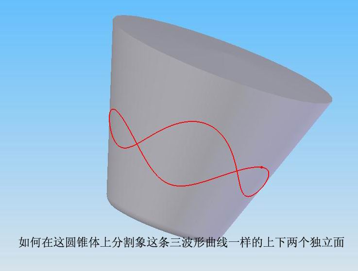

请教各位老大,如何在圆锥体上准确的分割三波形曲面,使之成为上下两个单独面.谢谢!

问题是何谓波形曲面,否则怎么“准确”?还有倒底是分割圆锥体还是圆锥面?

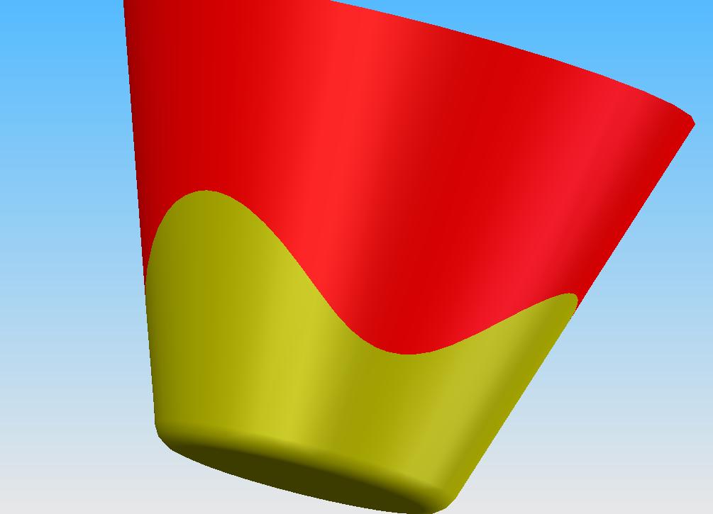

分割圆锥面,分割后为上下两个单独面.效果如图:

发表于 2007-8-20 15:53:27 | 显示全部楼层 来自: 中国上海
波形怎么理解,如果没有要求的话,在锥面的两个高度上各取3点用曲面上的样条曲线连起来就可以了。如果对波形的概念具体化的话,当然要根据概念来具体分析了。

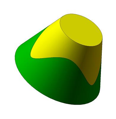

发表于 2007-8-20 17:00:06 | 显示全部楼层 来自: 中国湖南邵阳
应该是实体分割才对,做一个。

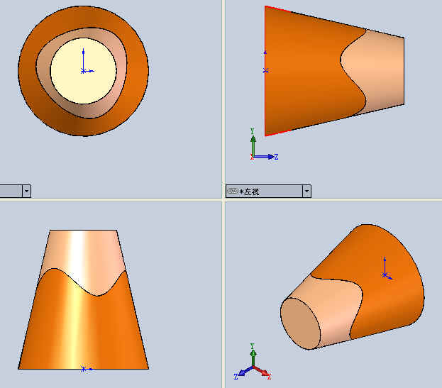

发表于 2007-8-21 13:55:26 | 显示全部楼层 来自: 中国浙江杭州
随便做了一个,请楼主PP

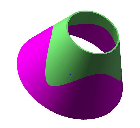

发表于 2007-8-22 09:14:57 | 显示全部楼层 来自: 中国浙江嘉兴
也做一个,不知是否正确?

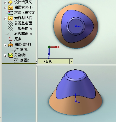

发表于 2010-5-7 07:24:08 | 显示全部楼层 来自: 中国山东烟台
换个角度去看 呵呵
