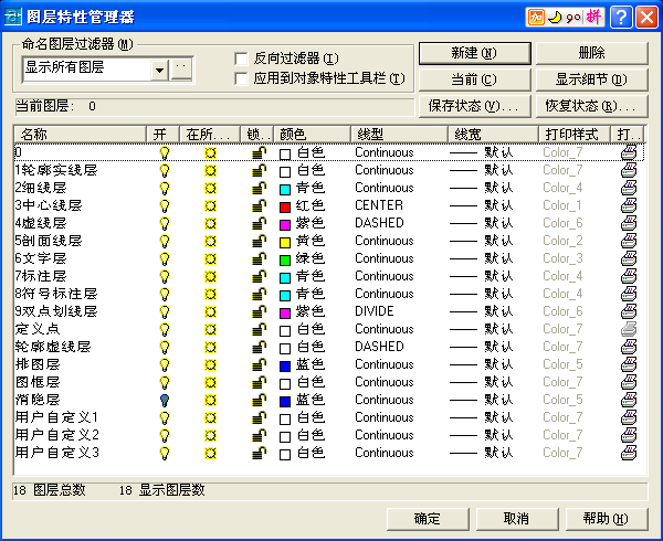

 楼主| 发表于 2007-8-19 15:07:59 | 显示全部楼层 来自: 中国黑龙江哈尔滨
 楼主| 发表于 2007-8-19 15:08:52 | 显示全部楼层 来自: 中国黑龙江哈尔滨
发表于 2007-8-19 15:49:29 | 显示全部楼层 来自: 中国河南安阳
原帖由 gzh911127 于 2007-8-19 15:08 发表 http://www.3dportal.cn/discuz/images/common/back.gif
1 l# m) E7 N: H! r( q/ a9 E
: u! ]9 F% n& E) m9 x( s! |多谢,下载下来,
/ V8 W- u$ R- n. B) Y) H/ m5 A$ a6 G4 F设置一下再看看如何,
) l! ?0 f( \( W1 o* L你这个是国家标准还是清华天河的呀?
. Z7 F* w( ]! S* ^, m7 a# C2 B这是天河中设置的图层,我找找国标的给你。
& \$ H- l% I. |9 u" r你看看这个帖子:
' x1 U; U5 W! b5 ?CAD标准化
' P$ A) |% D' O/ r' [$ M; Bhttp://www.3dportal.cn/discuz/viewthread.php?tid=340067&fromuid=506374 \5 l7 P; N! m0 j* E
* l( l3 \) V! |; R0 k) h[ 本帖最后由 wsj249201 于 2007-8-19 16:16 编辑 ]
 楼主| 发表于 2007-8-19 18:48:46 | 显示全部楼层 来自: 中国黑龙江哈尔滨

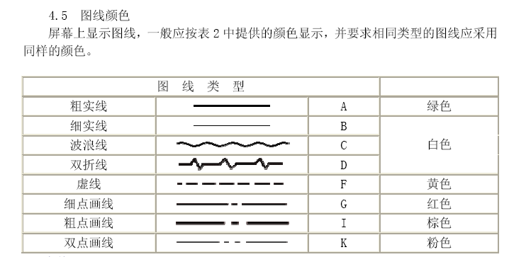

发表于 2007-8-20 13:21:57 | 显示全部楼层 来自: 中国河南安阳
找到了,我截了该部分,请看:7 }# n% F+ {7 h6 [" O
) ~$ h/ C5 [) Z. T+ K6 C% Q
" U5 U1 Q7 n8 |0 h3 @& h+ t& ^该标准的详细内容请看8 T% |9 g, d) Y& {
GB/T 14665-1998 机械工程CAD制图规则.doc
; @: W5 Y* |/ whttp://www.3dportal.cn/discuz/viewthread.php?tid=112850&fromuid=50637
唐昕晨 + 3 应助
