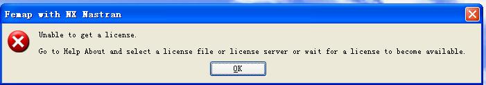

我安装femap完成后,并加进了license,可是每次打开时总是跳出错误对话框,软件无法正常使用,请问是哪里出错了呢。。。。谢谢
* R; y# n' Y( \! ]$ I; y- y9 h1 }/ k. ^9 P' e6 s" ]$ e3 e$ a
我用的license是网上流传的从9.1版本改成9.3版本的。。。安装时选择的是network license server,后来又改成用network client,还是不行
9 R9 E2 s& C: v4 A1 K" e8 e" \$ O2 d2 ]0 S; ^6 h
安装过程:
* J  P" ?: {) k/ oUGS_FEMAP_V9.3-LND:0 n/ p  m' V8 ?9 w2 w: G4 o
) o* a/ A) j, N1 R4 O: Z! D, n9 I) B1) run setup and select the setup type "Network License Server" and' o4 Q; {+ |5 S/ h  D& x# V6 g2 b' o
    select all options., o( v/ ^9 a) `% b- h) r2 ^8 ?" d
2) open the femap.dat and change 000000000000 to your computer hostid. Run RUNME.bat    and copy the  license.dat to the folder where femap has ben installed e.g. C:\FEMAP93./ Z8 s. N" m# a% q8 a3 Z
3) set LM_LICENSE_FILE = c:\femap93 (the path where licence file is placed)
. F6 B4 C# D- f+ E- b

第三步不用做就可以的

我用的是9.0版,同样的问题,不做第三步也不行啊。大侠还有什么高招吗?
发表于 2007-11-6 16:44:32 | 显示全部楼层 来自: 中国河北保定
安装好了,只要前3步就可以,第4步不要管它
  d2 Y8 O- j- a/ t; d
! r5 l' u. [. ?2 y* g  T, Q1) run setup and select the setup type "Network License Server" and( _. N4 q, W0 L& R" M# [! U
    select all options.* m6 R6 k* \* k! z/ p! H
2 |% t9 R+ a# h+ P  ~2) open the femap.dat and change the "host" to your computer name and1 ?/ o/ D; {9 `1 j9 |# p
   000000000000 to your computer hostid. Run kegen.bat and copy the % z( C2 y% k8 _/ m  t
    license.dat to e.g. C:\FEMAP90.
. H: ^2 Y1 Q' E+ h7 [; s" L8 _! s7 Q: b3 m% Y$ C' C
3) run lmtools.exe in C:\FEMAP90 and manually setup Flexlm services. All
2 o, ~# \2 J: ^# B    the required files are located in C:\FEMAP90. Start the flexlm server.

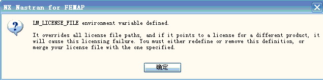

我的也遇到了一样的情况,都用了好多年了,怎么回事?
发表于 2007-11-24 10:34:09 | 显示全部楼层 来自: 中国河北保定
若同时安装了Ansys,只能启动一个,要把set LM_LICENSE_FILE = ****@1055的1055改为2366吧(在license里有),然后再Start the flexlm server. 如果再想用Ansys,还得改回来,可要是D版的话,可能Ansys不再认账了
发表于 2007-11-24 14:56:36 | 显示全部楼层 来自: 中国四川成都
我的电脑安装了很多cae程序,当然包含ansys,没有出过这个问题。; r, L9 `. o: G) ?
1 \- _  i. ^+ c( U1 O, v4 m
如果采用强制性Crack方式,即用dll文件覆盖,则安装的时候选择atand alone! Y/ w4 Q2 x$ `$ o% ]: A
如果采用无损Crack,则用网上流传的9.1的liscence激活即可,但安装方式选择network liscence方式
