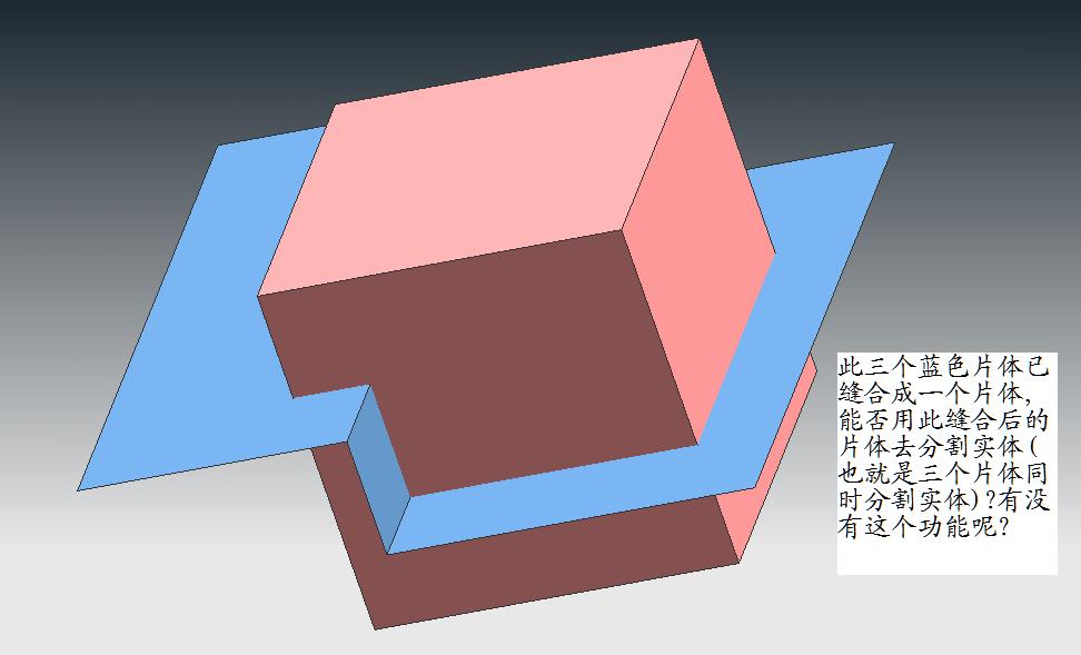

各位大侠:
" \+ W2 B: R. G0 u" w  T0 |
, C6 B9 p/ ?" I' E) Z   我想用一个缝合后的没有在一个平面的片体去分割一个实体,却分不开.不知道UG里有没有这个功能呢?: m1 {( h' E+ q8 A( A
123.JPG ' ~, u4 @; Z8 o7 ?6 {0 K
8 ?7 U0 s5 K1 \* `# v2 M[ 本帖最后由 wisyf1314 于 2007-8-19 07:40 编辑 ]
发表于 2007-8-18 09:22:41 | 显示全部楼层 来自: 中国江苏常州
你把文件发上来!帮你试试!
发表于 2007-8-18 09:43:11 | 显示全部楼层 来自: 中国山东烟台
有这个命令啊,
$ C5 w& m9 h0 s9 Q+ p8 RTRIM BODY!
发表于 2007-8-18 15:56:19 | 显示全部楼层 来自: 中国上海
直接布尔运算 :)
发表于 2007-8-18 16:58:34 | 显示全部楼层 来自: 中国安徽合肥
楼上说的都是对的 是有这个命令的,你要看看你缝合的实体是不是有缝隙,否则会有问题的,你试试分割体的命令看看
 楼主| 发表于 2007-8-18 18:31:25 | 显示全部楼层 来自: 中国广东东莞
呵呵,谢谢各位,我已觖决了!
