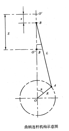

[已答复] 请问船用柴油机上的连杆比怎么回事啊?
发表于 2007-8-17 16:04:42 | 显示全部楼层 |阅读模式 来自: 中国浙江金华

连杆比,一般柴油机没有这个技术要求,楼主能说的更详细些吗。
发表于 2007-8-19 23:02:47 | 显示全部楼层 来自: 中国上海
连杆比表示曲轴半径与连杆长度之比:- P, n% R& p; Q
λ=R/L6 f0 }3 M0 R; x( l5 p* _4 ~  P. ?
λ为连杆比、R为曲柄半径、L为连杆长度。
