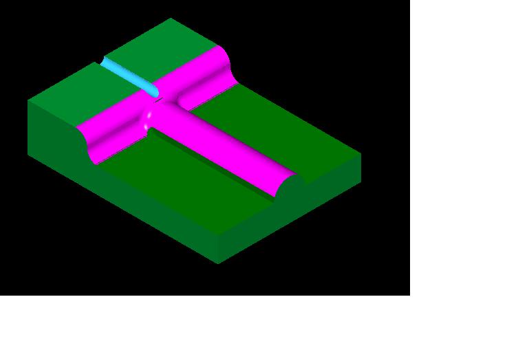

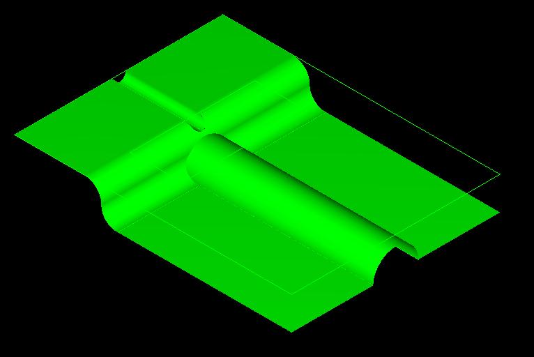

谁能帮编个程序啊?谢谢!!

8 J3 q4 q! A. G5 u, G我用的是9.1的。, z/ I( |$ O4 `0 p2 ~
你的工件应该不大吧~~
4 R( X4 g# M+ H* b钢料的话用挖槽
& x, g! b: b' K/ ^: N等高外形
$ W! ^* {2 V2 |3 u在那个R小槽用R刀用走2D线开粗(R刀的大小跟R面的大小一样或小点)9 ^! j: `# `6 d1 E; H6 i% f
平面小的话就直接用平行全部光刀(平面大的话就先用平底刀先光底再用R刀走曲面)
2 z+ r  T6 v1 p" G5 u小R槽用小R到走平行光刀(独立一 条程式)
1 P" A* a  e5 c( Q! y6 S4 v用平底刀都等高清角  OK7 F$ l: q# B1 h# @. J" D
铜料的话直接用平行走开粗就可以了
1 A% X0 t* M  J' s# i再光刀~~

此图形应分层绘制,在其它层中标注出尺寸,另外应使用文字注明是什么材料,要不然就编不出一个比较合理的程序.

随便作了个
" X2 {/ N4 F/ w. y3 q8 @希望对你有帮助...

这是仿照zyjf做的一个刀路.  (我没设余量和刀具参数.只是刀路.)
5 [% r) W& g5 O% {; C路过的朋友给指点指点.& V8 x% `9 I' q) w6 C3 T
