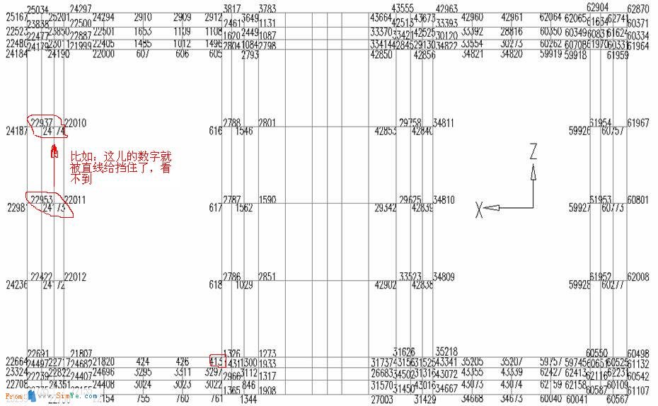

acad中当文字与直线相叠的时候,直线影响了文字2 u1 Z9 E( K9 V! f. r
如何让文字浮于直线上方,直线不影响文字的观看呢?
- v( x" F" P, d见附图:数字的有些部分被直线遮住了 ,影响辨认。

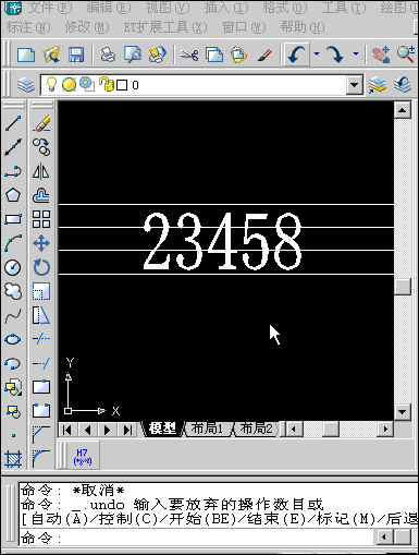

原帖由 nyh2000 于 2007-8-17 10:51 发表 http://www.3dportal.cn/discuz/images/common/back.gif
7 B2 H; G% N, @" M$ d5 A有没有更好的办法呢?必须一根一根的打断么?
" A& ]3 e$ X( m3 L* F! ?8 b4 A
, c7 `% Q5 M6 X; M安装ET后可以用textmask(文本屏蔽)命令!) g: r) z) @8 z) ^# P0 c5 b
4 r) B: m6 v5 Z0 _1 P* A如图:
月光族 + 3 应助
