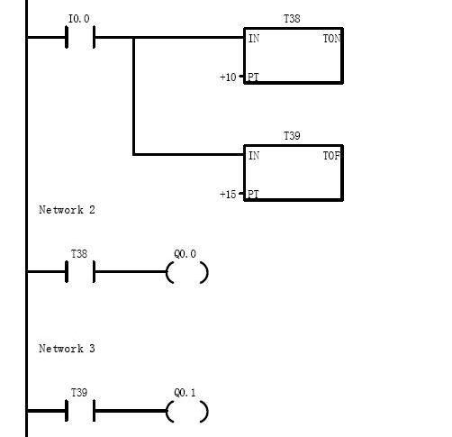

梯形图如图,CPU224,我用V3.2 STEP 7 MicroWIN编写,然后用S7_200SIM_V1.2仿真模拟器进行仿真,发觉将I0.0接通时T38、T39立即为1,是同一时间,Q0.0、Q0.1同时亮,设的定时时间都没有作用,请问是什么问题呢?是仿真软件的问题还是程序?

我不用西门子,但略懂一点,两个定时器的PT分别是10和15,它们的单位应该是X10mS(毫秒),也就是说100豪秒和150毫秒,当然是立刻就到时间了,而且,你的视觉传感器---眼睛再怎么厉害,也不可能分辨出50毫秒的先后差别!
, l2 I) s; `+ I6 t7 w
! j6 A4 M- K) Z/ l1 K* j把PT设大些,你就可以看到定时的过程了.PT最大可设到32767(BIN7FFF).

: B: _+ _& S2 O) u. y0 \$ i" n我刚才试一下,将PT都设为1000,发现10秒后就有动作。我有点困惑,查了资料,T38、T39的分辨率明明是100ms的,那定时时间应该是1000*100=100s才对的啊,为什么会是10s的呢?

我晕了,好像它们的单位真的是10ms的哦。
' S' p) Q: W1 N, A- M- ?在书上找到了两个表,都是指s7-200的。
3 ]( e  ]0 b$ w' y: o. C" x0 w一个表说T38的分辨率是100ms,另一个说是延迟10ms,按现在来看,应该是10ms为准。
8 B2 z  B9 v5 i  ?那我就不明白,前一个表说T38的分辨率是100ms这个怎么理解?定时时间不是=PT×分辨率的吗?

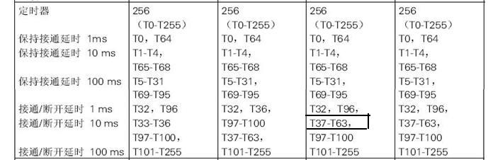

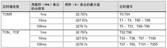

对于S7-200系列PLC的定时器,其资源的分配应按定时器类型和分辨率综合考虑:
; F5 Z) W1 y" Q0 e) P9 L! g定时器类型:
7 p- A$ ]9 F6 p: v9 c7 Z  XTON--接通延时定时器,用于单一间隔的定时。
8 |& G& k$ \8 N3 G5 |TONR--有记忆的接通延时定时器,用于累计多个时间间隔的定时。
& O" X& I' s0 e( Y( J  T3 Y5 RTOF--断开延时定时器,用于关断或者故障事件后的延时。
% ]+ G% d; @3 x, A2 z- V% G' X5 p9 E三类定时器用于执行不同类型的定时任务时其工作状态见附件1。+ p6 i6 p( x! C! U8 k' c" l7 F
分辨率有三种,即1毫秒、10毫秒和100毫秒。) w& m6 Q. z- @+ q& ]  P: g. S
在使用时定时器号和分辨率按附件2来选择。- i" T8 h! k% Z6 }+ K

; Z  a; s& X+ u: W/ s% g- a PLC1.jpg ! T* H7 i# M" [. }/ J& h1 {
附件2:
# W/ L! y6 V4 V, t- i& X PLC2.jpg
