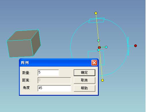

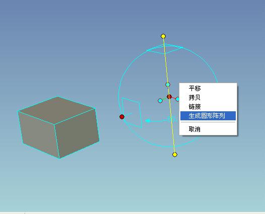

选中零件/图素后,按F10调出三维球后,点一个方向的外部操作柄,然后以这个方向为“轴”右键在球内拖动旋转一定角度,在弹出的对话框内输入角度和链接的数量。

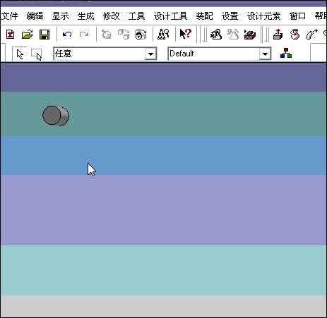

来张动画的~
