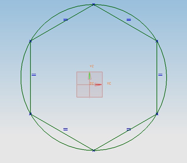

6 i$ V; `+ h9 c% g- o% k/ g5 D/ v不过在非草图状态下是又的,不过如果非要在草图状态下画也可以画的9 ^! B; {. q6 Y+ m# o8 X
先画个圆,在圆里随意用直线命令划一个多边形,再用约束多边形的各条边相等% J: x; k5 u- D6 {9 ?
