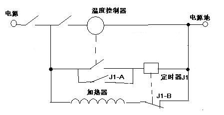

发表于 2007-8-24 16:32:56 | 显示全部楼层 来自: 美国
随手画了个,供楼主参考,可讨论完善。
bdblbyq + 5 应助

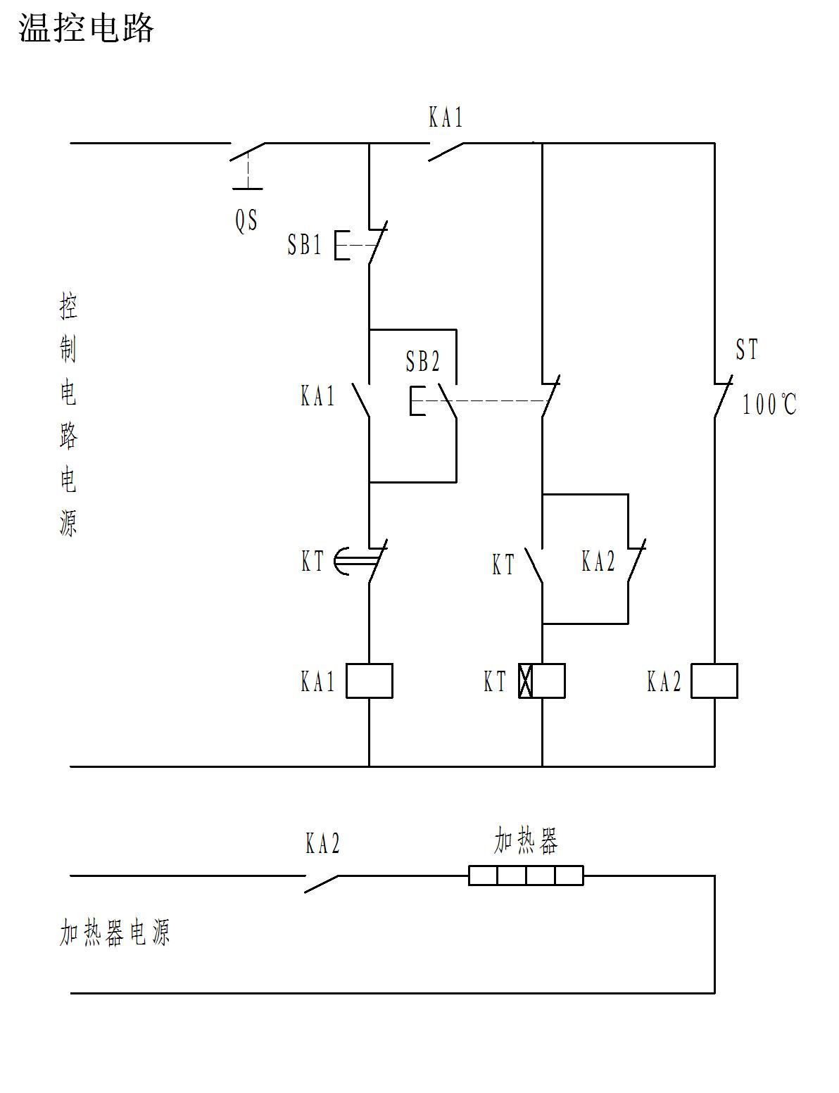

楼主要求的电路虽不复杂,但也并不是想象的那么简单。不画电路图很难说清问题。
5 M1 Y- L" D. @, D2 M下面是我给出的温控电路的电原理图。" k" v7 b- t0 F0 Z: f) M
其中:QS — 电源开关;
9 n8 u4 H) D1 w5 e      SB1 — 停止按钮,如要中途停止加热可按此按钮;4 u7 z4 r2 `$ E, Z8 }! j
      SB2 — 起动按钮;
  t. ]: I- b! G! i' d) j      ST — 温控开关,高于设定温度时断开;
- J8 n( c2 u; B/ l! t      KA1、KA2 — 中间继电器;
- Y0 C7 x" X' K1 i8 U" E( B# ]      KT — 时间继电器,通电延时,其延时触点在通电后延时20min断开。! Q) r) Y1 J. f& t! L
可实现功能:) i3 p  S! |( d0 q
起动后,加热器加热至予设定温度100℃时,启动时间继电器计时。在此20min的保持期间,温度高于予设定温度100℃,加热器停止加热;温度低于予设定温度100℃时,加热器将接通继续加热。可在保持的予设定时间20min内,仍保持予设定的100℃温度。我想这可能才是楼主所希望和所要求的加热和保持方式。
' J" \9 K; L: Q8 [/ U当然,此电路图仅是个原理电路,在具体实施时,对元器件的选择还要仔细斟酌,电路可能也要变动。另外,如果用PLC之类实施起来要容易得多,但价钱也多得多。& Z3 f% k8 A& T. x
# g1 I+ d& v! @8 n$ m0 j图中有的细节看得不太清楚,点击放大后会很清楚。

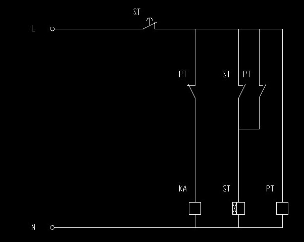

发表于 2007-8-25 21:05:16 | 显示全部楼层 来自: 中国福建南平
原帖由 pangpang 于 2007-8-25 19:56 发表 http://www.3dportal.cn/discuz/images/common/back.gif
+ j3 j" K5 Q, k0 @$ R9 s: H+ _' W) s
5 I9 H. w. b! f$ B2 g( b: I- p( T$ _如果不断开加热器,在这20min内温度会继续上升;如果断开加热器,能保证在保持的这20min内温度不下降吗?
" T- y8 e) {) F6 A
PT在没达到100度时,常闭点接通主接触器KA,达到100度时,常开接通时间继电器ST,定时开始。时间继电器自保。同时常闭断开,停止加热。时间到,时间继电器触点开,线路停止。
bdblbyq + 5 鼓励积极参与技术讨论、应助!
发表于 2007-8-26 08:52:20 | 显示全部楼层 来自: 中国黑龙江哈尔滨
回复#14和#16两帖1 E' K# i8 m* _% \" x
9 s0 K- e6 k3 S) R" M% Z0 }5 B4 F看了你的电路,有以下几个问题:3 ]+ f/ z# ^( y: L/ w
1、时间继电器的延时触头,你给出的是瞬时断开延时闭合的常闭触头,是否应为延时断开瞬时闭合的常闭触头。
1 m8 Q2 i3 {7 }2、“PT在没达到100度时,常闭点接通主接触器KA,达到100度时,常开接通时间继电器ST,定时开始。时间继电器自保。同时常闭断开,停止加热。时间到,时间继电器触点开,线路停止。”  接下去还有:时间继电器线圈失电→时间继电器常闭触头复位闭合→线路再次得电→ ...... ,如此往复。
0 R& s8 h( z! h+ s5 {3、个别电气图形符号(常开触头、时间继电器的延时触头)没有按国家标准规定的画法。1 @, L6 z  N4 F. \7 m: \  ]5 H$ e
4、开关触头一般应按“下开上闭,左开右闭”的原则绘制(当然,这不是硬性规定)。
/ r# \; ?; \% ?) Y, h3 U, z
3 w/ D) p7 \' k% N以上供参考。
5 r/ v% C% Z; x8 z* ]
$ y" m4 x" N! l. _2 x2 g[ 本帖最后由 pangpang 于 2007-8-26 08:53 编辑 ]

发表于 2007-8-27 13:36:26 | 显示全部楼层 来自: 中国黑龙江哈尔滨
这不能用简单的与和或的关系来说明。第一阶段加热时,必须加热达到100℃。在温度达到100℃的那一刻开始计时20min。注意:在这20min期间,温度高于100℃时,加热器要停止加热;温度低于100℃时,加热器要通电加热。即:在20min的保持期间,要继续使温度保持在100℃。
