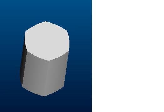

要求:# G0 R2 n# @1 E5 _" O
正六边形,两相邻边角度为120度,对边距离为35,两边相交处倒圆角,圆角半径37。: d7 L% G- s* T* r  H; D: D; d
+ [5 K8 Y) Y3 V* h* M. R
看看大家都用什么好方法画出来的,不准用3.0里的自动给出的正六边形哦

 楼主| 发表于 2007-8-16 15:08:29 | 显示全部楼层 来自: 中国上海
亲爱的同志们啊,别老是说阿,你亲手做一个自己看看,按要求做完整看看阿2 L7 o0 N6 I1 [( W3 p/ T
我也是和你们想的一样哈,在草绘里随便画的,加上约束后,还是达不到效果阿,……
' ~  g" ]; \; f/ H& e3 _
& S2 c# K( U' I9 {& p, l2 \& Z8 W下面是剪切下来的图
2 s9 S" f8 U$ W/ |/ }) T9 \5 S& |/ E6 D, N
[ 本帖最后由 liweiproe 于 2007-8-16 15:14 编辑 ]
发表于 2007-8-16 15:20:16 | 显示全部楼层 来自: 中国广东东莞
画出来成这处样子了

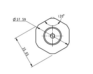

发表于 2007-8-16 15:34:02 | 显示全部楼层 来自: 中国河南许昌
我觉得从图形看,并不是两边倒圆37,而是整体切割为直径37 。
发表于 2007-8-16 15:37:46 | 显示全部楼层 来自: 中国河南许昌
所以应该在倒角时,这样做!
发表于 2007-8-16 15:39:10 | 显示全部楼层 来自: 中国河南许昌

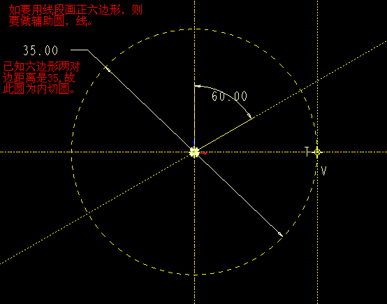

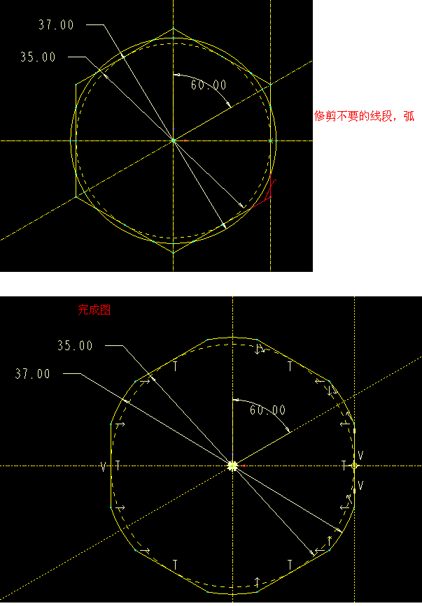

发表于 2007-8-16 17:32:51 | 显示全部楼层 来自: 中国广东深圳
原帖由 liweiproe 于 2007-8-16 15:43 发表 http://www.3dportal.cn/discuz/images/common/back.gif
$ a- ?& j! V& D) r8 ?8 N$ \  U看完了,恍然大悟一样的,晕忽忽,我的思想是看到这个图后一直想着在草图上一次画成,直接拉伸……
! @  ~7 M0 Y. \/ |& J' J1 T
/ d  `9 o0 G/ a' ~( b% o9 X1. 当然也可以"在草图上一次画成,直接拉伸"
/ C2 K4 U* l, c7 S1 b2. 只是你开始认为"两边相交处倒圆角,圆角半径37".因为两对边为35的六边形,相交处是倒不出37的圆角的.只能倒出小于35的圆角./ |% g& _: W' F$ [5 s) X
% O& B! y/ R3 V9 Z5 O  t* A4 p
  x1 D7 u* R9 n/ P( k/ k# C- e 2.jpg
% L9 x% L) y* T; l" L8 c
9 y+ M0 ?. q5 o0 {# g& L
) p6 x8 ?5 I+ @, m当然,这样的零件.先扫伸六边形,再切圆应是最方便的., D4 v. j/ e! }+ T! ]

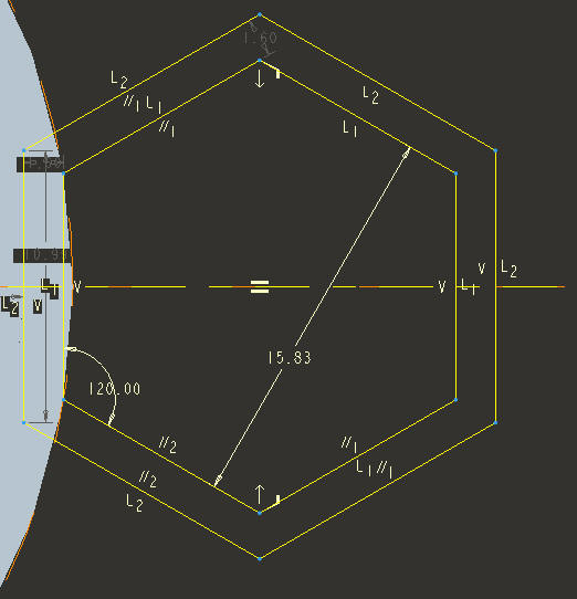

发表于 2007-8-21 11:28:46 | 显示全部楼层 来自: 中国上海
具体值无所谓,倒角也方便。0 ?( ?: F8 }! h% H: G" ?* b5 d! u& s
所以就小做了一下:

发表于 2007-8-23 13:33:44 | 显示全部楼层 来自: 中国山东济宁
不知道搂住是不是12楼的意思,如果是的话那搂住说的“两边相交处倒圆角”就不太一致了,倒圆角和圆弧相交应该不是一回事
/ Q/ Q( B7 |6 K& @. g, x我觉得5楼的比较符合搂住的表述
# e, G' _/ b  @   不知道我说的对不对
发表于 2007-8-23 15:00:39 | 显示全部楼层 来自: 中国江苏扬州
12楼的做法符合题意,建议加分
