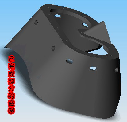

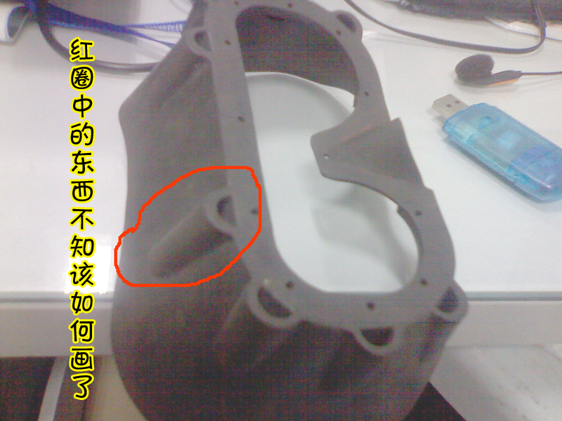

对着实物弄了一整天,最后那部份不知该如何做了,我是一个新手,请大侠们提供点思路。

用特征,拉伸,放样中,扫描,等等,,,,都能做出。不难。“天下无难事,只怕有心人”

发表于 2007-8-16 09:43:48 | 显示全部楼层 来自: 中国北京
建基准面,用扫描,放样也没问题
发表于 2007-8-16 10:40:58 | 显示全部楼层 来自: 中国黑龙江齐齐哈尔
上下不匀称,底部看样子是半圆封口的,建议用扫描,会简单点。轮廓线是一般边线,路径是半圆
 楼主| 发表于 2007-8-16 11:07:46 | 显示全部楼层 来自: 中国广东广州
原帖由 雕刻爱情 于 2007-8-16 10:40 发表 http://www.3dportal.cn/discuz/images/common/back.gif
0 t! g1 ~, ~. n) z上下不匀称,底部看样子是半圆封口的,建议用扫描,会简单点。轮廓线是一般边线,路径是半圆
$ T' g& {; n% i2 [# y6 R我已经这个办法弄好了,谢谢。现在新的问题是出图了,我发现SW的三视图跟我国规定的三视图刚好相反,还有就是标题栏怎么改成国标的。

发表于 2007-8-16 18:02:32 | 显示全部楼层 来自: 中国山东烟台
我看着拉伸后圆顶,抽壳然后组合好点' R% b: ~5 I% ~2 d
不要随便就扫描,放样.
+ Z' @0 c  X8 I. ]3 Q7 I还是规则图形多5 I/ v" _, ]% A" Y' }
因为是个斜面所以看起来上边比下边大,实际应该是个圆柱
0 D4 Z  L$ x5 ~; R: s$ u/ i* y! Z个人观点!!
发表于 2007-8-16 19:56:53 | 显示全部楼层 来自: 中国辽宁鞍山
先在上平面做好草图,然后拉伸到面就可以的。
