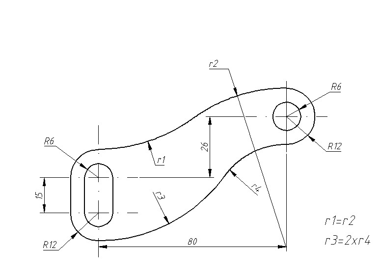

主要就是圆弧部分怎么做?

直接做圆弧或做圆再修剪都可以啊,做完约束。R3=2XR4可以直接输入啊,这有什么问题啊?$ d% D8 O# D0 D* t) V

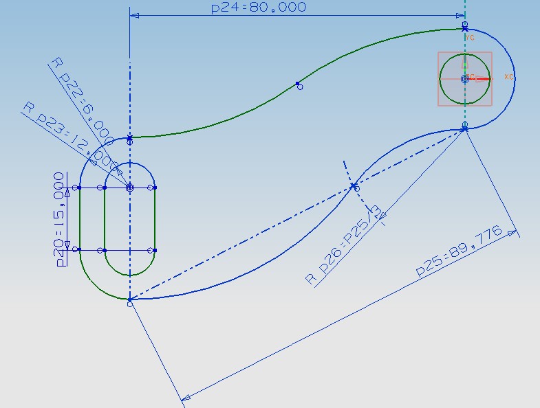

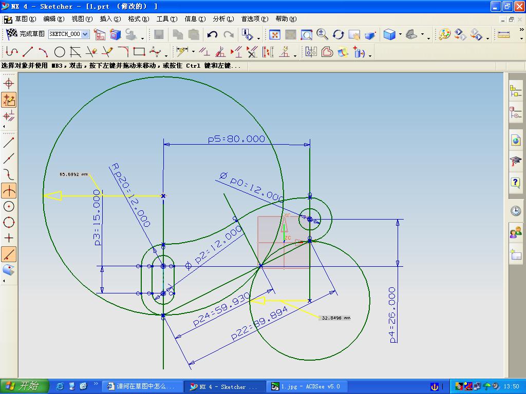

我帮你计算了一下,做了一个,其实就是初中里的几何知识。

2楼说的R3=2XR4怎么输入吗

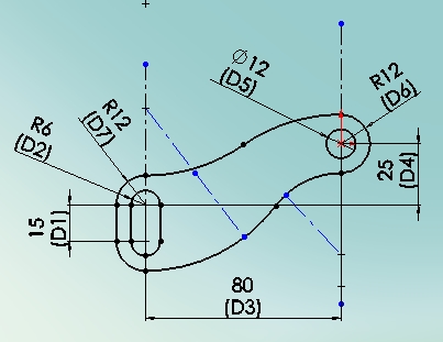

发表于 2007-8-16 10:52:26 | 显示全部楼层 来自: 中国浙江杭州
想约束R3=2R4可以画两段相等总和等于R3的辅助线,再画R4的半径,然后约束R3的一半(线段)等长R4.这样应该可以的.
2 K0 d( D; k$ F! [6 Y6 h3 M3 B3 r3 f) X) \" G5 `/ ~7 H! i- G
[ 本帖最后由 hahap 于 2007-8-16 18:59 编辑 ]
SW完全定义草图
SW完全定义草图

发表于 2007-8-16 11:44:48 | 显示全部楼层 来自: 中国河北保定
不好意思,看错了,不能直接输入,可以用8楼的方法。

发表于 2007-8-16 13:53:12 | 显示全部楼层 来自: 中国河北保定
楼主看一下这种方法是否可以?
