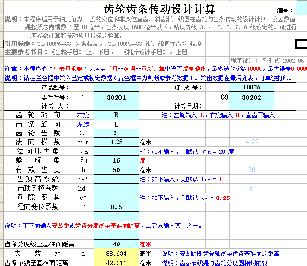

我们单位的产品中也有一种,是齿轮和齿条啮合,齿轮变位,齿条是标准的,要防止根切等,参数和齿轮的计算方法差不多.具体你可以参照论坛相关的贴子,或者是设计手册

给你上传一个齿轮齿条设计计算软件,供楼主使用。
( m' O' q; B3 R0 g& B- v3 Y! t: }, h$ t5 H/ E# o
[ 本帖最后由 zyxwq 于 2007-9-18 08:05 编辑 ]
齿轮齿条传动计算.rar
26.63 KB, 下载次数: 124
zyxwq + 5 应助

齿条的节距必须与齿轮的节距一致。

齿条就向齿轮的展开图。齿条的模数要与齿轮的模数一致。

与压力角没关系吗?# _" D4 D/ j- e9 N7 Z- y
我记得标准齿轮啮合条件是2个齿轮的模数和压力角都要一样啊
