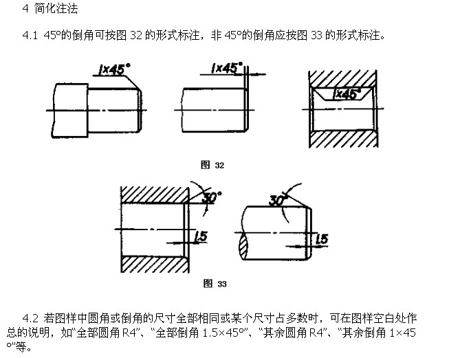

图纸上孔和轴标识的如:1*30°,1表示的是什么意思,30°又表示的什么意思啊
发表于 2007-8-15 14:48:59 | 显示全部楼层 来自: 中国浙江宁波
1表示的是倒角的长度尺寸,30°角度.
发表于 2007-8-15 14:49:35 | 显示全部楼层 来自: 中国上海
1*30°这种写法是错误的,(什么是倒角不用说吧?),1表示倒角的直角边长度,30°倒角标注成这样不能表示清楚是哪个直角边,同时未能表达清楚倒角的斜边是和端面成30°还是和外圆成30°。

发表于 2007-8-15 15:02:20 | 显示全部楼层 来自: 中国山西太原
3楼说得对,国标机械制图规定只有倒角为45°时才能用这种形式标,如2×45°,表示45°倒角,直角边为2mm。
. [! O: g) h) m, V6 ]) j其他角度这样标不符合规定。

发表于 2008-8-30 00:25:26 | 显示全部楼层 来自: 中国北京
3楼是对的
! @* b' b- k5 l按照GB/T4458.4-1984《机械制图尺寸注法》中简化注法的规定,45°的倒角可用引出线的方式标注,非45°的倒角应标注倒角的宽度和角度两个尺寸。

发表于 2008-9-4 10:07:28 | 显示全部楼层 来自: 中国云南昆明
45度可以那样标识因为是等腰直角三角形,不会影响,两边一样。而别的就不是了! 机械制图的表示和三楼说的一样,不允许除了45度以外的倒角那样标,标了就是错的!
