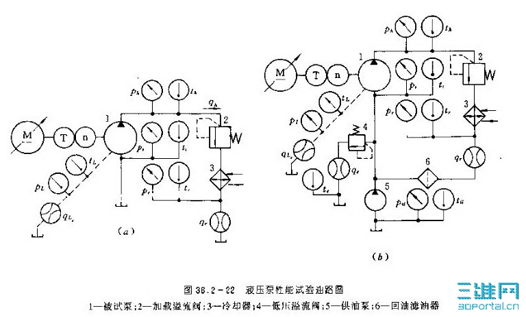

发表于 2007-8-15 13:41:19 | 显示全部楼层 来自: 中国北京
高手可能都吃饭去了,我先来理解一下,重在参与.....( E- O' e4 m( Z9 R
, U$ a& Z0 L2 Z& e7 V个人认为该系统上面节流阀是为测定在一定压力下的流量设置,(如使用溢流阀会造成测量值不准确),下面节流阀是用来调整压力,理由同上。% ]& o$ C, `! |3 \& F1 f
辅助泵的选择:流量应根据被试泵的最大流量的3-5倍来选择,压力10-30bar应该足够了。
binzhang + 5 应助
发表于 2007-8-15 14:00:11 | 显示全部楼层 来自: 中国河南新乡
不甚明白,辅助泵有什么作用?
发表于 2007-8-15 14:11:08 | 显示全部楼层 来自: 中国北京
用来给被试泵供油,因为泵吸油有比较严格要求,一般要求距离油箱不超过2M.用辅助泵可以增加被试泵吸油口的流量。

第二个节流阀和溢流阀阀组,可以对被试泵进行两个压力点来回切换的动态试验!

辅泵补油,压力0.8MPa(其实要根据主泵的要求定),流量大于主泵就行(关键不知道工作状态,如果是仅测流量,那辅泵就无所谓了,里边是闭式)
发表于 2007-8-23 15:17:01 | 显示全部楼层 来自: 中国北京
不太同意楼主的看法.7 K$ Y. p0 y7 ^3 o* F' L
; c+ s! X5 u* D4 x. G/ f
1.当二位二通阀处于截止状态时,溢流阀就是安全阀,调节上溢流阀绘制P-Q曲线。% D: u3 A  \" ~1 j# J. h
2.当二位二通阀处于通路状态时,系统压力由2溢流调定,此时测试被试验泵压力Max。
0 q( r. t/ I5 j, q3.动态试验通过溢流阀+节流阀组合进行测试。
 楼主| 发表于 2007-8-25 14:42:42 | 显示全部楼层 来自: 中国浙江杭州
发表于 2007-8-27 10:21:52 | 显示全部楼层 来自: 中国北京
回楼主,不好意思,上面说错了
* E; F5 L5 h! c- y; X1.当二位二通阀处于截止状态时,溢流阀就是安全阀,调节上溢流阀(应改成上节流阀)绘制P-Q曲线。
0 c* C0 v% R8 \( V% F0 D2.当二位二通阀处于通路状态时,系统压力由2溢流(应改成节流阀)调定,此时测试被试验泵压力Max。' W! ?% v. G& B" l$ t% _9 |4 g0 o
3.动态试验通过溢流阀+节流阀组合进行测试。6 Y& v5 J0 }  ^$ U! |
& K0 y7 f9 d: ]. y; h& ^& H
  x* s" x. G2 O动态试验如"luxueyuan"所说,将节流阀和溢流阀设置两不同压力点,通过给溢流阀电磁铁通/断电试验.

回复 #13 qianzl 的帖子
回楼主,太客气了,我也只是在这跟大家做个交流,期待有个提高而已,所说意见也有很多漏洞.5 ~5 Z$ z3 w- E; @. h- t
. C) H. L( {% z9 L4 a6 _图上未标出号来,这样说比较容易乱,先把上面画红色小圆圈的那个节流阀定义为阀1吧,另外一个节流阀定义为阀2.6 n$ ~* I+ |8 F
. m! U$ W2 [% r
阀1的作用是用来给泵出口加载,此处不设溢流阀是因为溢流阀有溢流流量,会造成流量计测得流量值不准确. 做这个试验的时候节流阀2和溢流阀,串联做为保护阀使用。此时,系统为闭式,补油泵不需开启.(总觉得补油泵的出口那里应该加个单向阀)
) ~' p& _+ `5 }1 w
7 E- Z6 Z  o# [. _  U4 C阀2和先导溢流阀串联组成的通路可设置成两点压力,(此时要将阀1关闭)补油泵开启给被试泵供油,反复给给溢流阀的线圈通/断电,试其性能.# U2 {3 Y7 T# s% d3 I0 g
2 S' Q2 m4 D! |这样说会不会清晰一点。

! C5 H. s- W# X! @' }尽管很久的帖子,但是我觉得很有讨论价值;一个问题是很多手册上都是溢流阀直接加载,也就是流量完全通过溢流实现,这样回路温升可能很厉害;但是采用节流阀加载问题也不是不存在,我们要做的液压泵试验台压力达到40MPa,流量250L/min,节流阀的调节就觉得有问题,另外这么大流量及高压力采用这样的回路是否合适呢?还有,溢流阀前的节流阀功能是什么呢?
发表于 2010-3-17 10:38:43 | 显示全部楼层 来自: 中国上海
我们现在在做400bar   700L/min的油泵试验台,基本没有采用手册里的测试方式,那样测试不准 并且系统能量比较大  温升高
发表于 2010-3-17 12:25:41 | 显示全部楼层 来自: 中国浙江杭州
我们现在在做400bar   700L/min的油泵试验台,基本没有采用手册里的测试方式,那样测试不准 并且系统能量比较大  温升高6 v3 z' I; j3 V
雨夜孤心 发表于 2010-3-17 10:38 http://www.3dportal.cn/discuz/images/common/back.gif
可以透露一下你们的回路做法么? 我现在需要这个
