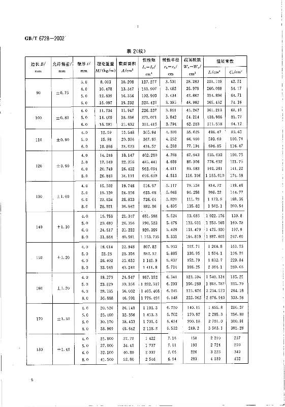

发表于 2007-8-14 17:05:20 | 显示全部楼层 |阅读模式 来自: 中国山东济宁
如题,谢谢大虾能给提供~~
发表于 2007-8-14 17:15:53 | 显示全部楼层 来自: 中国江苏常州
空心方钢应该是方管。

发表于 2007-8-14 17:18:37 | 显示全部楼层 来自: 中国山东青岛
国家标准应为GB 6728-86,但实际上市场上的无论从厚度和尺寸卡标准的很少,最好到市场上转转

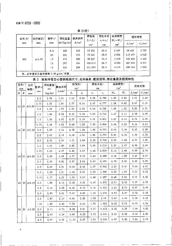

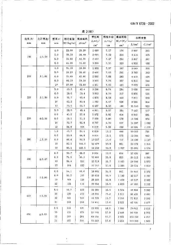

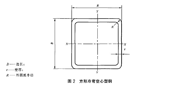

发表于 2007-8-14 17:33:51 | 显示全部楼层 来自: 中国天津
空心方刚的标准规格是GB/T 6728-2002,我作为附件发给楼主,为了给楼主省流量,我还做了图片请查收。
