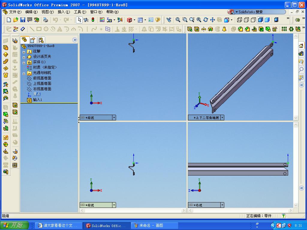

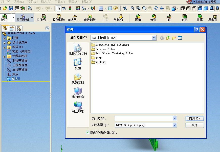

我的意思是这样的:别人给我公司发了个零件,我把这个零件用工程图输出后想得到尺寸,但是当我点自动标注时,它不出现标注,只能自己标,当我到零件图想编辑特征时发现不能编辑,我才知道这个零件不是在SW里面生成的,但是这个零件是用什么3维软件做出来的呢 ?请大家帮我看看,我上传了零件。还有一张图是我点输入-编辑特征时出现的对话框。大家注意对话框的文件类型是IGES,我刚开始学习3维 所以我不知道IGES是由什么软件生成的文件,这个文件是美国过来的,他们一般用什么软件生成模型呢?

 楼主| 发表于 2007-8-14 16:08:46 | 显示全部楼层 来自: 中国江苏无锡
我的目的是想知道它是由什么软件生成的,而且更想知道要怎样才能使它自动生成尺寸,我不想自己标尺寸,因为我刚开始接触这个, 怕自己标的不正确,工人看不懂

IGES是一种通用标准格式,主要是方便不同的三维设计软件进行数据交换,几乎所有的三维CAD软件都能生产IGES格式的文件,不同的三维软件都有自己的专用格式,一般来说软件商对这些格式的数据组织方式都不对外公布的(这差不多属于别人的核心技术机密),两个不同的软件所生产的三维模型大多数情况下都不能互相打开,也就是说只有转成IGES等这些标准格式(还有STEP格式),其它的三维软件才能打开你的文件。
  m& \3 g6 N" ^3 [2 H* g  `2 N: q( I5 f$ q) ^; Q; A/ @! u
但IGES中没有特征树这类概念,你只能看到模型,没法进行编辑(不过SW中有特征识别的功能,能够自动识别出一些常见特征,效果不是太好,软件的智能有限,不要期望太高)
