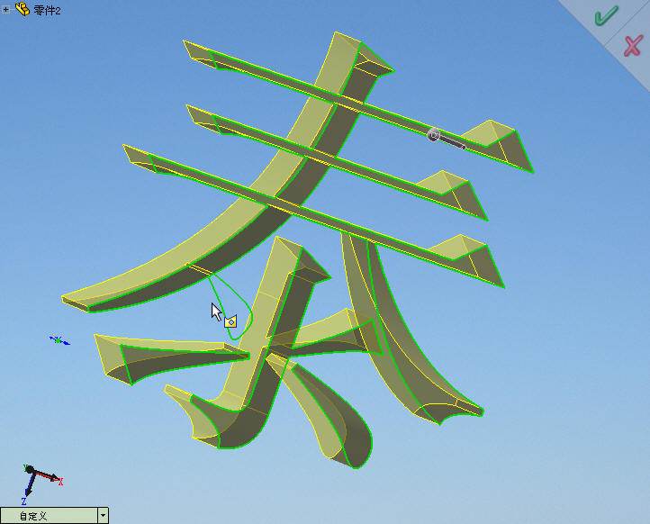

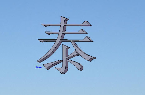

怎么解决??在草图输入(泰)拉伸,,发现少一点,,奇怪!
0 |8 @2 @$ ?* R( w0 L9 l1 Q2 t) u- a1 ^, _
[ 本帖最后由 kinglaw 于 2007-8-14 14:43 编辑 ]
发表于 2007-8-14 14:38:20 | 显示全部楼层 来自: 中国山东济南
不明白楼主的意思,最好把原文件贴上来,把意思说明白以后大家再看看
 楼主| 发表于 2007-8-14 14:42:33 | 显示全部楼层 来自: 中国广东深圳

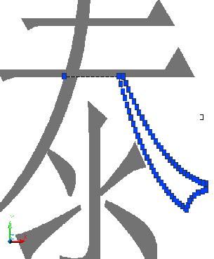

发表于 2007-8-14 14:44:58 | 显示全部楼层 来自: 中国广东韶关
我的不会哦,估计是你在拉升形成实体前,用鼠标点以下各面域,如果有某一条直线突出去,则无法拉伸

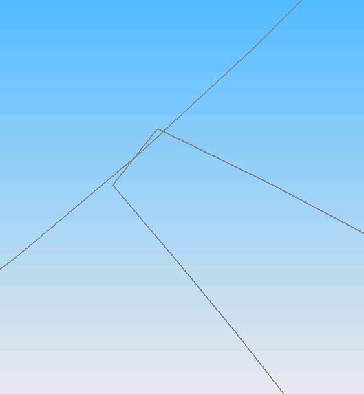

发表于 2007-8-14 14:56:23 | 显示全部楼层 来自: 中国江苏南通
见附图,你选的字体有问题。你选的字体中的点与撇是交叉的。; A/ _0 |- s9 x" c: m" |
可用的办法是:0 F: W# Y/ _! k+ A4 L8 k
1、重新选字体+ u7 D5 D. O' Z" b& u: f# S2 W- g
2、或者对点再拉伸。
$ H7 v0 ]/ L* a$ N7 Q( B3、。。。。。。$ N+ Z- |* p4 I3 x
* {$ a, j; D8 J" v/ T7 x[ 本帖最后由 china_jxp 于 2007-8-14 14:58 编辑 ]

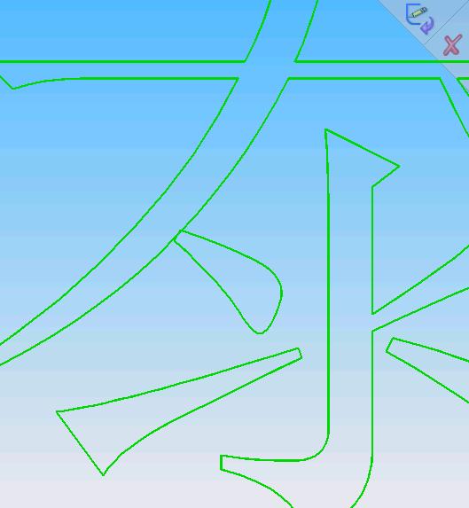

 楼主| 发表于 2007-8-14 14:59:15 | 显示全部楼层 来自: 中国广东深圳
怎样选择轮廓?我一点击拉伸,她就是这个状态了
 楼主| 发表于 2007-8-14 15:05:25 | 显示全部楼层 来自: 中国广东深圳
谢谢各位,,换个字体可以,,请问楼上的怎么对点再拉伸???谢谢

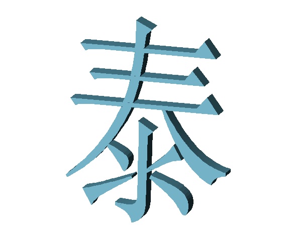

方便起见,你还可以这么做
7 }' @6 ?$ [2 j5 W0 N7 `) Y# p. j5 C1、新建草图,在草图中插入 “泰”$ z0 }- \+ z" E6 L# U9 N1 e8 T9 I
2、右击草图,在右键菜单中《还原草图文字》
- p% |' N5 x7 E: }9 v7 j, w9 ]& T3、按照一般的拉伸,在最下面的《所选轮廓》中依次选择各个笔划就ok了。
