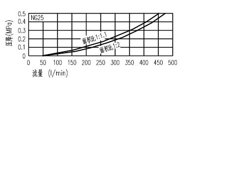

发表于 2007-8-18 20:12:30 | 显示全部楼层 来自: 中国山东济南
看立新的样本  M$ c- O2 y( z% G0 Y
压降不超过0.2MPa
