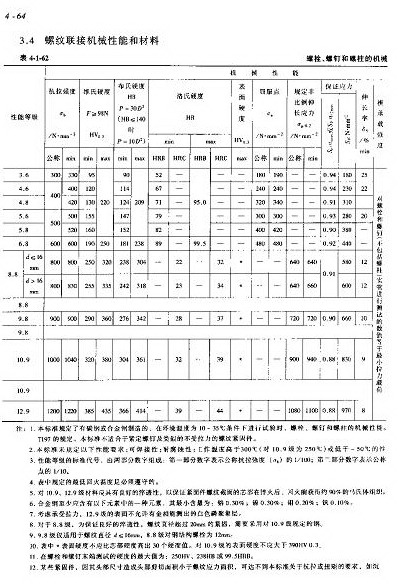

发表于 2007-8-13 20:27:49 | 显示全部楼层 |阅读模式 来自: 中国福建福州
依GB3098.1紧固件机械性能表3,螺栓表面硬度为何没有标准值?: r2 b) N! m" b- b* f: A: \
依表3,需要测量维氏硬度.不知维氏硬度和表面硬度有什么区别??/ r* m5 U" U" k, g5 S
对于螺栓需要测量心部硬度吗?>>) P0 E8 {# x8 I1 H# v+ l

发表于 2007-8-13 22:17:09 | 显示全部楼层 来自: 中国辽宁沈阳
手册里有个图表很详细,注释写明了测量要求。
% U3 b$ o+ P) Y( g/ R& ?5 X) }见下图。
参与人数 1三维币 +4 收起 理由
asdolmlm + 4 应助

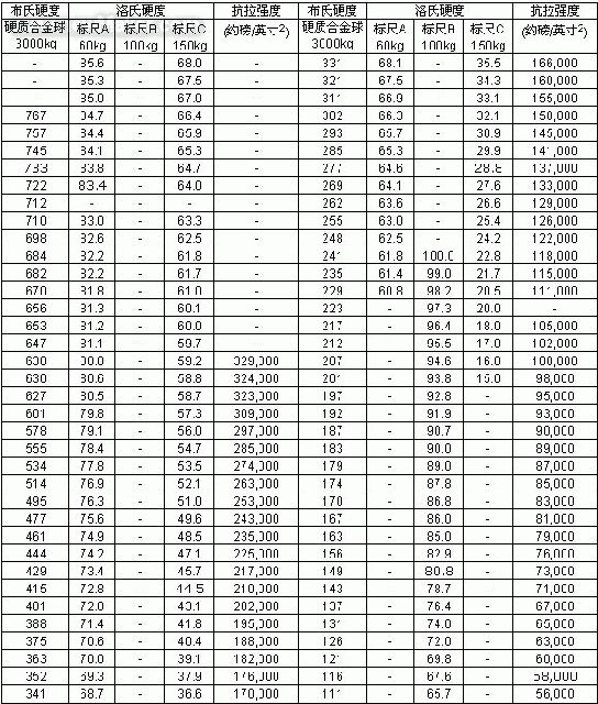

硬度表示材料抵抗硬物体压入其表面的能力。它是金属材料的重要性能指标之一。一般硬度越高,耐磨性越好。常用的硬度指标有布氏硬度、洛氏硬度和维氏硬度。 " `" K8 |# Q. _! @! f  d
( R+ `3 E0 x: |$ `1.布氏硬度(HB)   b' j6 A3 x" ]- b" S" @. h
0 ~$ n9 M& c+ l! v3 X1 ?3 }' ^7 \6 ~& E以一定的载荷(一般3000kg)把一定大小(直径一般为10mm)的淬硬钢球压入材料表面,保持一段时间,去载后,负荷与其压痕面积之比值,即为布氏硬度值(HB),单位为公斤力/mm2 (N/mm2)。 4 @6 S7 N# b/ [& F$ Y6 S8 [3 p
8 m6 f0 j9 }6 V7 y: D8 P/ N2 G
2.洛氏硬度(HR) , ]$ f+ M# K2 M& t% Q( J' W0 f
2 u8 \. n7 B2 V2 e$ b当HB>450或者试样过小时,不能采用布氏硬度试验而改用洛氏硬度计量。它是用一个顶角120°的金刚石圆锥体或直径为1.59、3.18mm的钢球,在一定载荷下压入被测材料表面,由压痕的深度求出材料的硬度。根据试验材料硬度的不同,分三种不同的标度来表示:
8 w& N7 P! p. p* w( ?; `+ E$ V9 R1 \8 ~
HRA:是采用60kg载荷和钻石锥压入器求得的硬度,用于硬度极高的材料(如硬质合金等)。
0 q+ S' C+ M, `7 FHRB:是采用100kg载荷和直径1.58mm淬硬的钢球,求得的硬度,用于硬度较低的材料(如退火钢、铸铁等)。
4 I# X5 n7 C% i- a5 `; OHRC:是采用150kg载荷和钻石锥压入器求得的硬度,用于硬度很高的材料(如淬火钢等)。 1 j, t5 V+ J+ ~$ h" g- e! v/ v
% k2 c& @( I% j+ s4 a2 \3 维氏硬度(HV)
8 ?/ g) `' s: s  Q7 F/ _/ l  p) [
以120kg以内的载荷和顶角为136°的金刚石方形锥压入器压入材料表面,用材料压痕凹坑的表面积除以载荷值,即为维氏硬度值(HV)。
8 w9 {+ a' F0 A
- U& O+ U. G! B1 g从上面介绍可知,维氏硬度是表面硬度的其中一种。它和其它硬度单位之间有换算关系。/ K8 V: W  s# b& A) b( i
; Q" r0 @+ u% z7 R4 V; X+ ^硬度指的就是表面硬度,材料内部是没有硬度要求的。只有机械性能要求(抗拉强度,屈服强度和冲击韧性)。
% G, b" q7 W; p% K$ \
2 Y* S) ^" |" z/ b, k2 j. V: c( J3 N0 y送上换算表一张
zyxwq + 5 应助

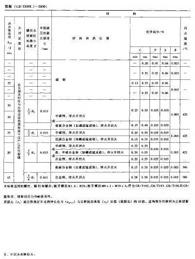

发表于 2007-8-14 07:42:30 | 显示全部楼层 来自: 中国浙江嘉兴
GB/T 3098.1-2000中怎么没有表面硬度呢?5.6不是说明表面硬度了吗----表面硬度不应比芯部硬度高出30个维氏硬度(约3个HRC).10.9级的表面硬度不应大于390HV0.3.至于没有表面硬度要求的那是低性能等级的,如3.6 4.6 4.8 5.6 5.8 6.8,因为没有热处理,所以没有要求,因为他表面的硬度主要是冷镦或烘打\车削后的应力所产生的硬度.1 ^! t3 ~! d% Q" }: S2 B; G
在检测螺栓硬度时,没有热处理的螺栓,只需要做表面硬度在合格范围内就行了.如果是热处理螺栓就要在未部切一个直径的面上大硬度,硬度测试在面上的1/2R处,硬度符合标准.
zyxwq + 3 积极参与
发表于 2007-8-14 13:27:46 | 显示全部楼层 来自: 中国浙江舟山
它有一个表面一个芯部,表面是指在去除表面浮锈等之后用用维氏或表面洛氏打硬度,芯部要在去除部部1/2直径长部后在表面与芯部1/2的地方打硬度,两个硬度之差不能超过30个HV,表面高出30HV说明表面渗碳了,是不允许的,如果表面低了30HV以上说明表面脱碳了,也是不允许的。要细心地看这个3098。1
zyxwq + 3 积极参与
