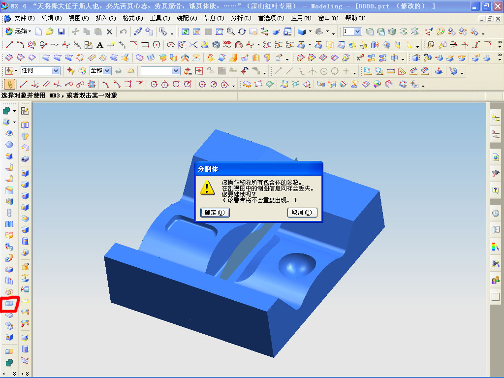

UG中布尔运算不能将物体分成多个物体,
7 N9 M9 C: c5 B2 \: f我现在想用一个实体把另一个实体分成多个部分,哪么有没有这个功能呢?" ]4 q* K( ^& j6 P) I
请大侠指教,谢谢! :handshake

你可以试一下Feature Operation\Split Body 这个命令,小心这是个非参命令!

抽取之后再修剪,或抽取之后再用布尔运算。

好象不行吧。你可以用一个片体去分割另一个实体。二楼讲得非常正确,它是一个非参数化命令,用的时候软件会有一个提示窗口,请看下图。
