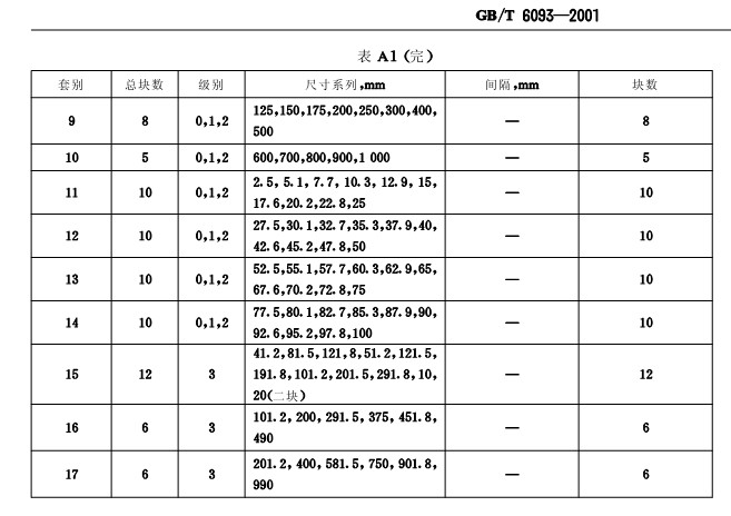

我看了量块的标准,有些尺寸看不出什么规律. u% t, x& V7 w1 x6 F' k3 q+ e% Q, B
不知道量块的尺寸系列是否有规律?其规律又遵循什么标准?
" o3 {; d" L: }" u5 v 3.jpg
发表于 2007-8-13 15:27:53 | 显示全部楼层 来自: 中国上海
前面几个套别还是很有规律的(你没贴出来的),后面的这几个套别大概尽量减少与前面的重复,因此选了比较怪的尺寸吧,可能是专家们通过排列组合,计算过了这样的尺寸用最少的套数和块数得到最多的尺寸。

量块是按成套生产的,根据GB6093规定,共有17种套别。

为了用尽可能少的量块测量范围内的尺寸,类似rmb的1,2,5面额分布
发表于 2007-8-14 10:27:46 | 显示全部楼层 来自: 中国上海
终于找到相关的资料了,《机械工业质量检验员手册》,第11套开始是检验千分尺和卡尺的专用的量块。
