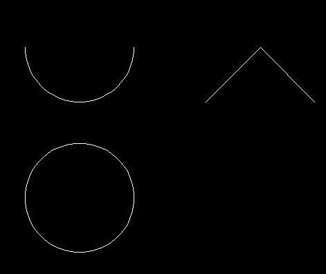

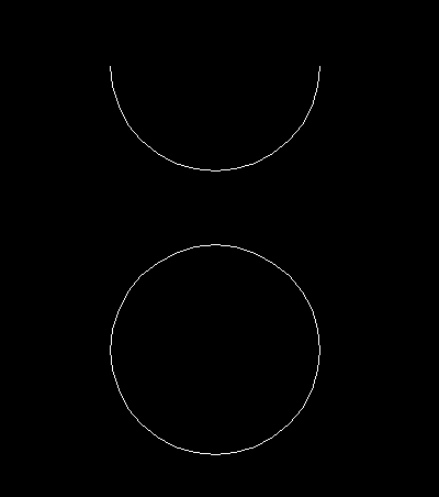

绘出了主视和俯视图,请画出左视图

从理论上讲,两个视图不能唯一确定物体,只从主视和俯视图,可能会得到很多满足条件的右视图

# H* _: p6 [/ Y7 H" c' D/ ?" z" \7 `左视是个三角形,见图
! L4 G2 B& V: \( r2 Z( C" ]7 y
思路正确,要仔细想想其中确实有一点小问题哦!

两正交圆柱的相贯线,两圆柱直径相同的话,应该问题不大。

应该是这样

2,7楼的答案是正确的,

7楼的答案正确$ h2 j* g! {7 f3 k; E

有很多解,可能左视图与主视图一样,也是个半圆- Y5 @  e$ B, x0 d$ E( t# ?+ R% P
- n: J7 Q1 I; m' J( \9 |' ^0 k1 ]就是一碗状物- s0 E2 k) ^4 K( ]# z3 h. F/ @

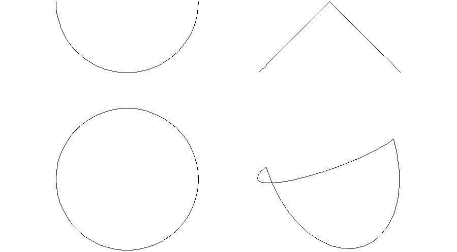

15楼正解
发表于 2007-8-14 09:04:12 | 显示全部楼层 来自: 中国山东青岛
楼主的主视图不封闭,请看15楼的立体图

; \2 `3 h6 D' l+ i& L5 Z  `  m, f如果是半圆,主视图的图形应该封闭

我知道了,应该是个线状物,但不是个块状的- G7 c, Y3 K. X9 R6 @$ U9 k2 r) \
不然就是三角形了
1 Q: o% t9 s! E. F+ N" E* I2 Y0 ]就是11楼的那个东西
. B4 Q* O5 S* S斜着的那个弧(应是半椭圆)在正式的时候刚好被那个半圆挡住了, 而俯视的时候刚好能跟半圆构成一个园!!! :lol: :lol:

可是突然又有问题了,如何这么个图形,如何画出来?
* ]9 ?1 k2 k4 O/ `3 Q; [: S如何确定那个半椭圆以及半椭圆与半圆的夹角呢?! F, E5 H7 Z% l# t; w  |
有方法没呢? :o

15楼是正解,斑竹搞错了
发表于 2007-8-14 10:00:53 | 显示全部楼层 来自: 中国黑龙江齐齐哈尔
2楼和7楼的做法,在制图上讲算是都对,2楼是曲面,7楼的是那个曲面的轮廓线1 }/ ^9 k& Z) _. o. S$ \8 V
2楼的能看出来是个东西,但要是线,没什么意义,这道题还是应该选2楼和15楼的答案

2楼和15楼的画法正确。
发表于 2007-8-14 11:50:50 | 显示全部楼层 来自: 中国江苏扬州
如果2楼15楼正确,那为什么看去的正视图只有半圆,却没有连线?7 j# O7 q5 I1 G7 A
如果是立体应该是有连线的,不对吗?
