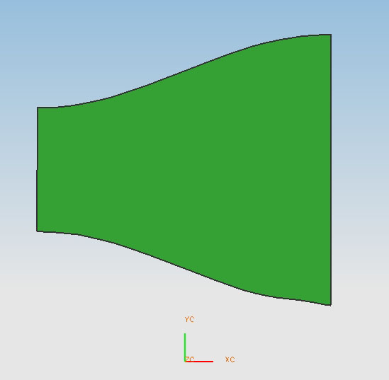

发表于 2007-8-13 15:04:28 | 显示全部楼层 来自: 中国山西长治
我用FASTFORM Advanced把它展开了,这个展开形状只能作为参考使用。

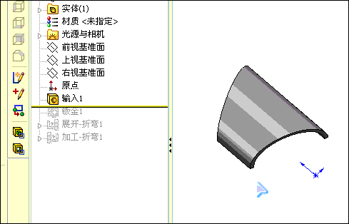

发表于 2007-8-14 12:24:41 | 显示全部楼层 来自: 中国浙江杭州
我把零件转了IGS后到SW软件里也可展开的,上传展开后的IGS供楼主参考.
