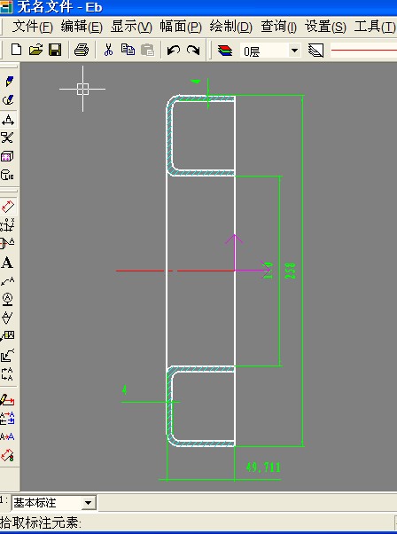

我单位加工一批薄壁零件怎么矫正椭圆

同心10丝不好弄呀我传个图上来大家给我参谋一下直接冲不可能吧?

同心要求达到0.1MM,我看直接冲有点悬,还是上车床加工比较保险。

按照你的图纸,直接冲压成型是可以的.
userkypdy + 5 应助
发表于 2007-8-15 12:13:18 | 显示全部楼层 来自: 中国江苏苏州
4mm壁厚,机械加工,非常困难,直接冲压可能没有问题,关键是模具精度要高成型

建议直接用冲床冲压加工,只要模具和冲床本身的精度够的话,冲压完全可以满足图面的精度要求,而且效率高。

保证同心10丝,而现在是“不知道怎么办好了,现在是干一半扔一半呀”,' D$ |& R3 Q! R/ F7 @, W% o) s" ^
针对这种质量结果,50%合格率, 我建议还是应该考虑在现有的工艺基础之上、现有的设备、操作定位上考虑来解决精度稳定的问题。$ g( R+ q* f! e
比如:模具的精度、冲裁的次数,定位、毛皮料的尺寸等。) @0 I2 V$ ?+ @, J6 b  K' {. K6 [+ ^
另外保证49.711的尺寸是否也是个问题。

同意19楼的看法,看样子是模具或者工艺有重大缺陷.' ]- ?( A& |( L# g7 ]& G. w
! f% y0 Y# w, R0 R0 r* f. P" l
另外这张图看起来很怪,直径标注到个位,同心度反而要求0.17 ~1 p9 ~! c8 X: b, w( T$ K
建议楼主找设计人员核实一下.

% U) I+ R- w! c7 q# \/ m( {5 f5 C中国话,复杂。到现在也没明白LZ是需要校正椭圆到所需还是校正椭圆到圆(我笨,清凉姐=请谅解)。
/ L" K; q/ C7 }: E# J你没传图时大家给了不少建议,你传图后我开始吐血——"同心"我笨寻思后知道了其含义,可”椭圆校正“指的是什么却百思中......$ a& a- @4 L  M5 w; P
要老命的是图中的100(?老眼昏花,没看清)和258是什么?要把方的变成圆的?至此开始沥血......
$ |) @2 V1 F( |- I& r致命根本——49.711,呕心而死(但无法瞑目),睁眼观望学习中。

根据我个人的经验,我认为在模锻机上可以完成,楼主上传的图纸不太清楚,但我理解可能工件冲压后是椭圆,要矫正,这要认真分析冲压工艺过程,制定方案,制作胎模,试模过程也要处理好,根据出来的成品研修模具,控制椭圆度与同心度,(建议增加定位导向杆),由于钢板各个方向收缩不一致,49.711可考虑留量加工保证,这应该不是问题。

像这样的产品采用冲压工艺完全可以保证0.1mm的同轴度,该精度以模具精度来保证,模具精度必须高于产品精度。

要学的东西太多了内孔和外圆同心0.1让大家费心了我在此向大家谢谢了.上面的图是我凭记忆画的.开始加工时外圆是数控车出来的由于内孔有的椭圆最大达到0.2所以很难完成.
