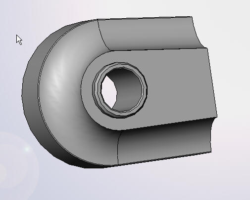

R不相同,请教各位高手用什么办法才能使两曲面过渡呢?/ ~2 s" R. F8 p. ]; V

放样  或者曲面填补    如果想更好的效果   就要专门的水平了  补面拆面什么的  太高深

5 l2 a& Y6 ^7 q! F做面一般用放样,或填充什么的,关键在于辅助线做图的思路.

我也用放样做过,但做出来的曲面好像不圆滑,是什么问题?请各位高手指点

"通过参考点的曲线"把两个R的两边的端点连各成一条直线,然后填充曲面就行了.再加厚.) x' o+ E4 `0 S: {# i" q% m
