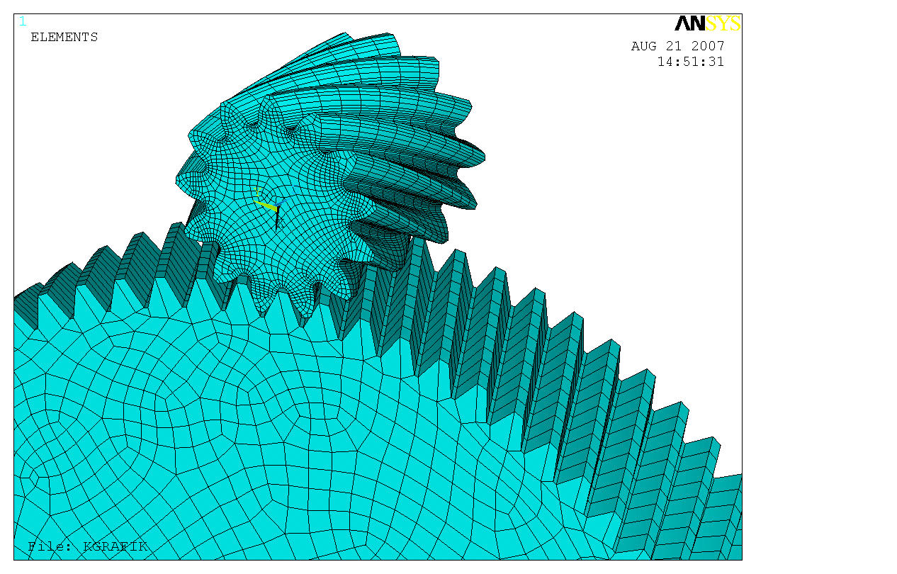

这样构建出来的斜齿轮,如果直接分网将会很困难,比较可行的办法是在旋转拉伸前对面积分网,然后拉伸。
 楼主| 发表于 2007-8-21 14:58:55 | 显示全部楼层 来自: 中国上海
初步分网结果如下,可以根据需要对接触部分细化分网。
