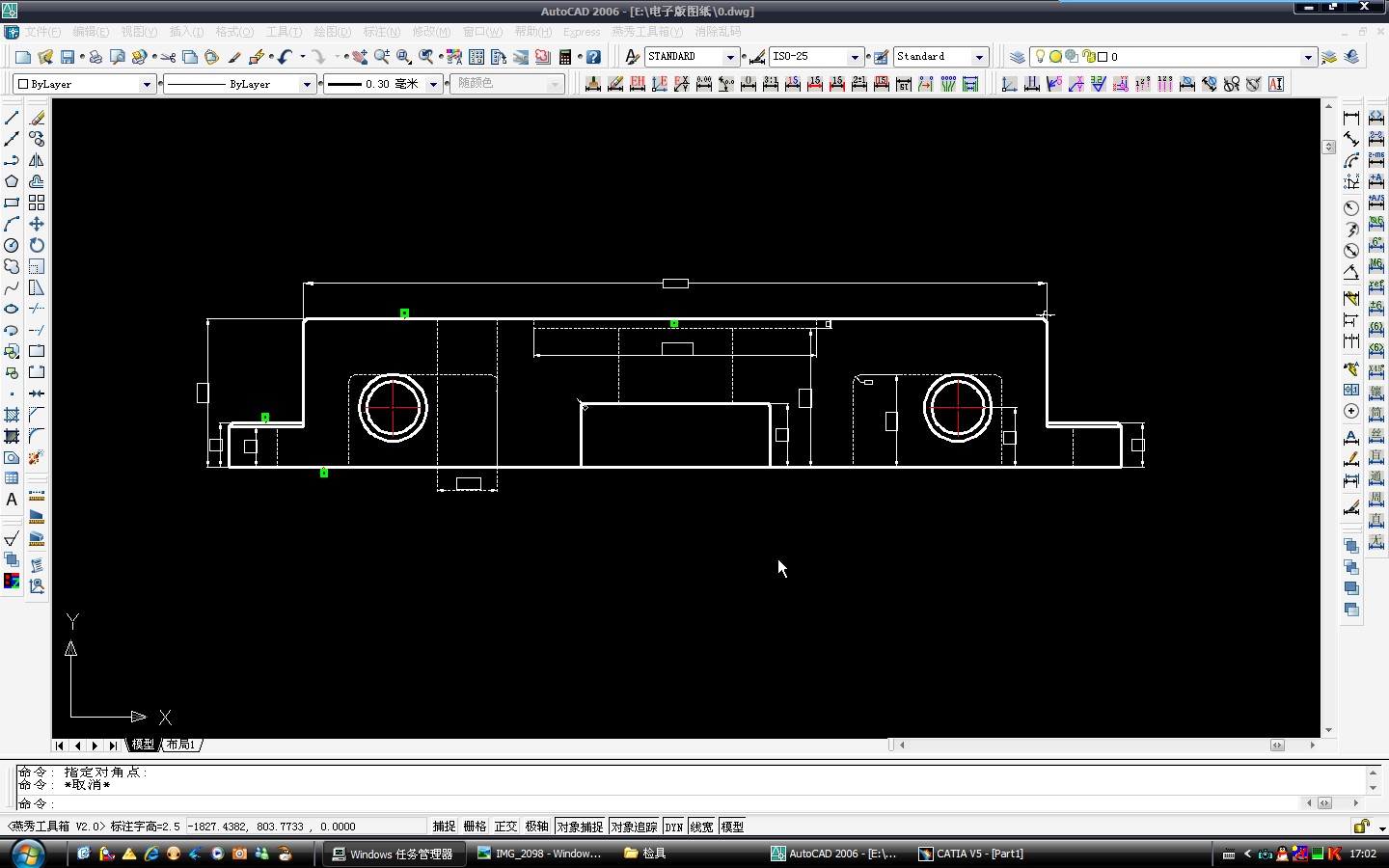

发表于 2007-8-11 17:14:03 | 显示全部楼层 |阅读模式 来自: 中国黑龙江哈尔滨
谁有办法给解决一下啊!  g* y/ e* Z4 Y
http://E:\\Image000002 w- Y; |3 A1 C* h% H* a

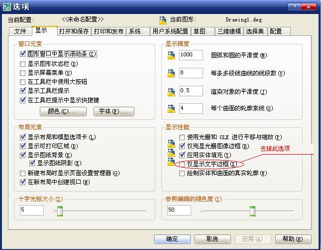

发表于 2007-8-11 18:57:52 | 显示全部楼层 来自: 中国浙江宁波
除了使用命令QTEXT外,还可以使用下面的方法,效果相同。
