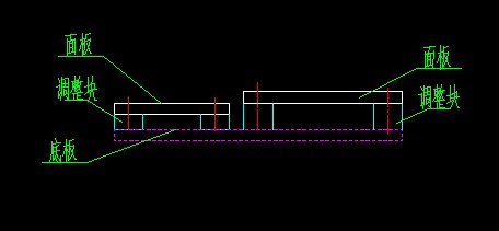

我需要一个底座,钢板焊接而成,同底面,上表面不同面,7 T9 Y/ j6 s- `
要求两个上表面要平行,请问技术要求该怎么描述,需不需要三个面都刨平,平面度应为多少?(底座用来承重电机减速机)

平行度标注:B平面相对A平面的平行度误差不大于0.05MM

发表于 2007-8-11 17:08:42 | 显示全部楼层 来自: 中国山西太原
如果楼主说的底座是铆焊件,不需标上二面的平行度,标也达不到。安装时分别用垫片调整就行了。如果焊好后还要加工,那就用底面作基准,分别标上二面与底面的平行度就行了。

发表于 2007-8-11 17:23:48 | 显示全部楼层 来自: 中国上海
我也同意楼上的说法,焊接件可以用加垫片的方式,用水平仪校对一下就行了,然后在焊.
) G6 @/ Y3 Q+ _% p8 G+ f# z$ Z+ R如果装电机的话,底座是必须加工的,铣或刨都行

发表于 2007-8-12 21:27:27 | 显示全部楼层 来自: 中国江苏无锡
小的构件,按楼上的处理方法就可以,但大的构件,如2M以上,最好采用两面加工,然后采用激光检测平面是否达到0.05mm
发表于 2007-8-13 05:26:46 | 显示全部楼层 来自: 中国江苏南京
焊接的平面度很难保证,可以用刨的方法,也可以用垫片校正。
发表于 2007-8-13 07:37:39 | 显示全部楼层 来自: 中国浙江宁波
根本不用要求什么平行度/ c, x% Z4 s' ]3 O
因为底座一般设计为可调整高低式的* M% j: _: o% R7 B1 y. a/ ^2 x
水平仪一上,调整一下,就OK了,地面状况不可能是平面的.
发表于 2007-8-13 20:09:42 | 显示全部楼层 来自: 中国江苏常州
给你个参考图其中的调整块上下面加工保证平行度.
发表于 2007-8-13 20:48:16 | 显示全部楼层 来自: 中国安徽淮北
同意3楼的观点
% @0 R7 K0 v- {要求不精确直接用铆焊件加垫圈就行了
