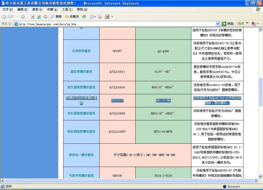

那位大侠知道RB1/2螺纹的相关参数?谢谢
发表于 2007-8-11 16:05:56 | 显示全部楼层 来自: 中国江西景德镇
RB-美制60°布氏锥度螺纹
发表于 2007-8-12 10:53:57 | 显示全部楼层 来自: 中国浙江台州
我们国家的RB螺纹规是用来检验平行压Rp螺纹的。
* `: b( q/ I* b# J( C5 q1 C4 V3 n标准ISO7-1;DIN2999;BS21;GB7306-87中的螺纹的。这四个标准是等效的。其中有R、Rp、Rc三种螺纹。R是锥外螺纹,Rc是锥内螺纹。配合方式是R+Rc或R+Rp。Rp螺纹同G螺纹公称尺寸是一样的,只是中径、小径公差带不一样。

G螺纹标准是GB7307-87。
