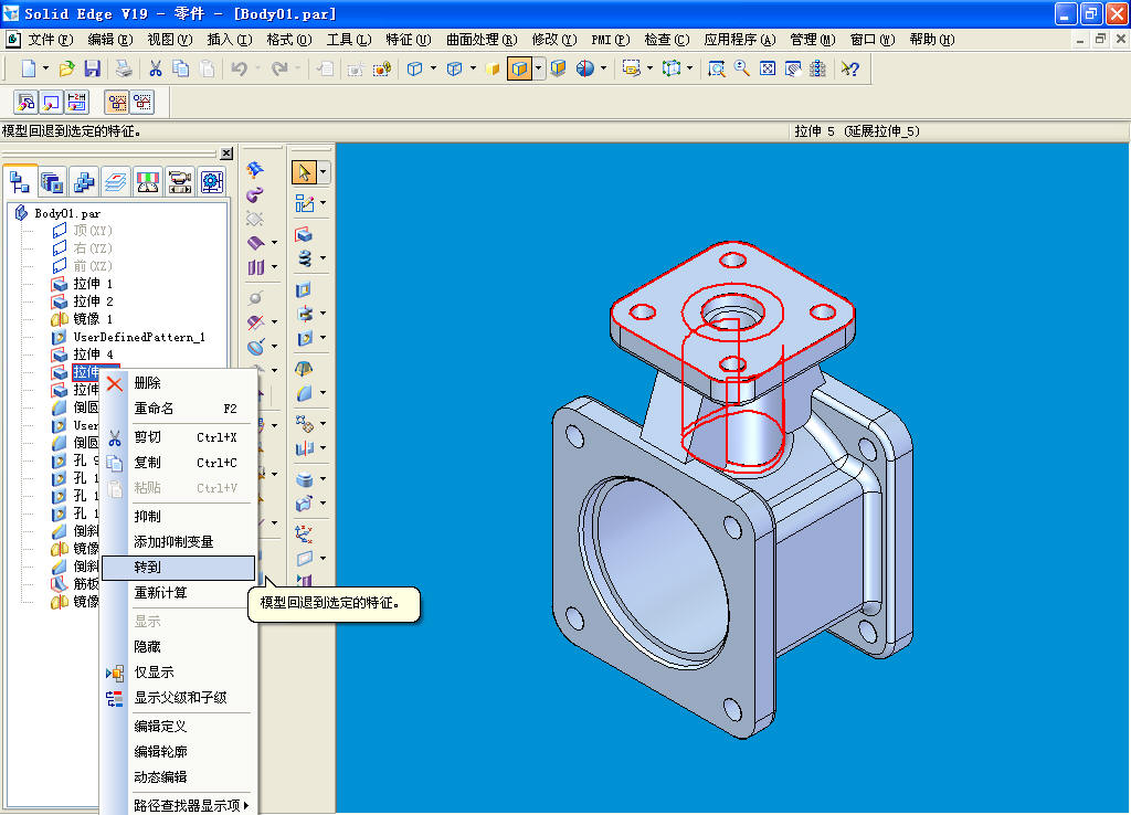

配合“转到”功能,在已有特征树中“插入特征”,效果会更好
! H: e& `5 r, K/ g3 U/ ?. u q9.jpg
