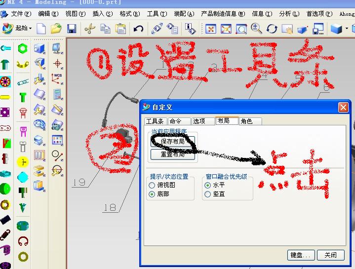

我用的是UG4.0的版本.有时老是出现布局乱掉,如图标下出现汉字,调出的工具条不见了等.没有办法,只有重新修改布局.
5 T! ?) X7 J" c4 N% \& F, r) Q2 q
请问各位大侠,布局能否保存,保存后又如何打开呢?

发表于 2007-8-11 14:17:59 | 显示全部楼层 来自: 中国山东潍坊
可以保存:

 楼主| 发表于 2007-8-11 16:35:49 | 显示全部楼层 来自: 中国广东东莞
谢谢.受教了.

会保存了, 但是不会打开啊....
