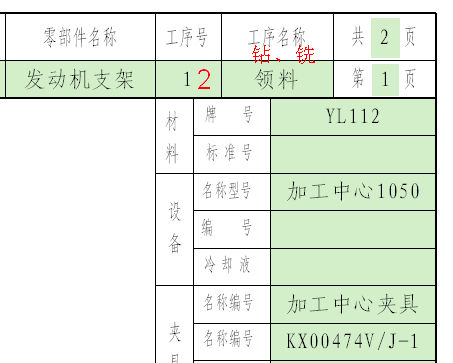

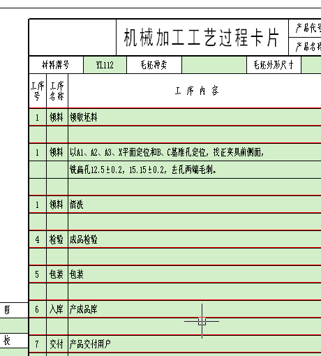

本人自定义了过程卡片和工艺卡片,第1天显示正常,第2天工艺卡上的工序号和工序名称就错乱了,我做了3个产品,都有这样的错误。见下图
 楼主| 发表于 2007-8-11 10:54:41 | 显示全部楼层 来自: 中国重庆
工序号和工序内容里的红字是正确的,

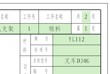

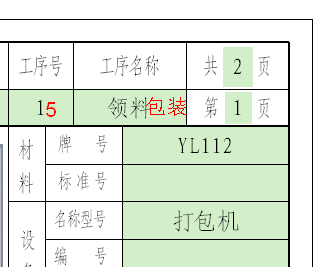

 楼主| 发表于 2007-8-11 11:02:32 | 显示全部楼层 来自: 中国重庆
有时还有下图这样的问题,工序号和工序名称自动错乱。
