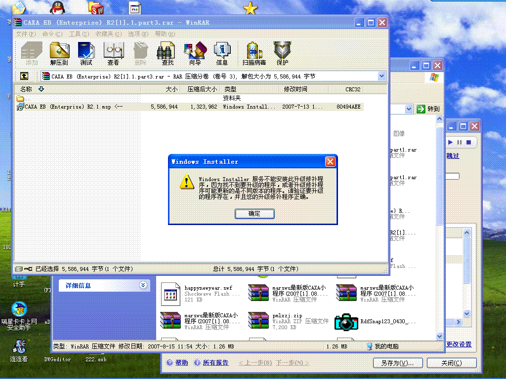

! d8 f4 j% s9 U/ U: c3 o卸载了,结果是这样的.如图
发表于 2007-8-15 15:45:35 | 显示全部楼层 来自: 中国广东佛山
原帖由 CG0716 于 2007-8-15 15:10 发表 http://www.3dportal.cn/discuz/images/common/back.gif
0 F: ?9 V  j( K, [
0 O( O6 s) ^, Y( x2 M卸载了,结果是这样的.如图
4 j6 D( ^5 k) d) X1 ~' `装这个更新之前需要执行第2步!
